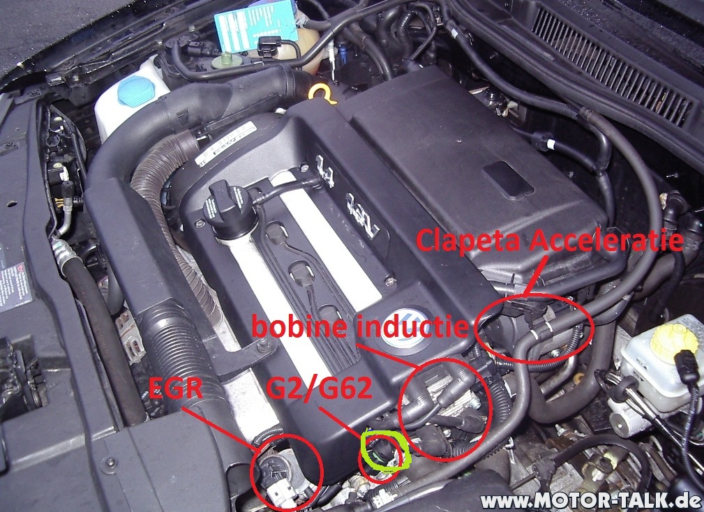

Salut, de ceva timp pierd antigel in zona carcasei senzorului de temperatura (partea cu verde din poza), problema este ca vine de undeva de sus si curge pe carcasa aia de plastic unde se baga senzorul si apoi jos, nu pierde pe langa senzor (care este inlocuit recent cu unul nou + garnitura si clema de prindere deci e exclus sa fie asta problema). Aveti vreo idee cam ce poate fi in zona aceea ca stau cam prost cu banii sa ma duc la service.

trebuie desfacut capacul de la motor de plastic si trebuie urmarita flansa mare de cauciuc care iti vine montata pe chiulasa si in care iti intra furtunele de apa.E posibil sa fie un furtun crapat sau sa fie o garnitura nasoala.Cauta in zona hasurata de mine ..si atentie la coliere.In zona respectiva datorita batranetii si caldurii de la motor se crapa furtunele.

Mersi, o sa desfac sa vad pe unde pierde ... Nu stiam daca e complicat de ajuns pe acolo, dar daca trebuie desfacut doar capacul de la motor ma bag sa vad ce rezolv.

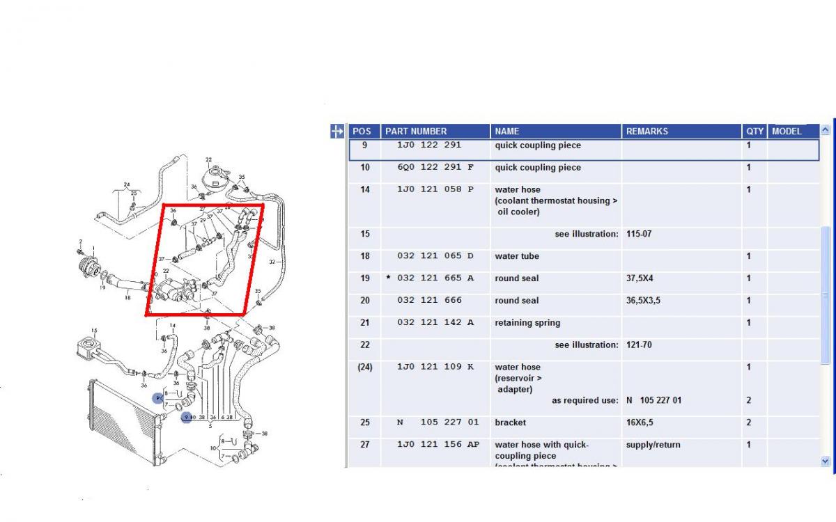

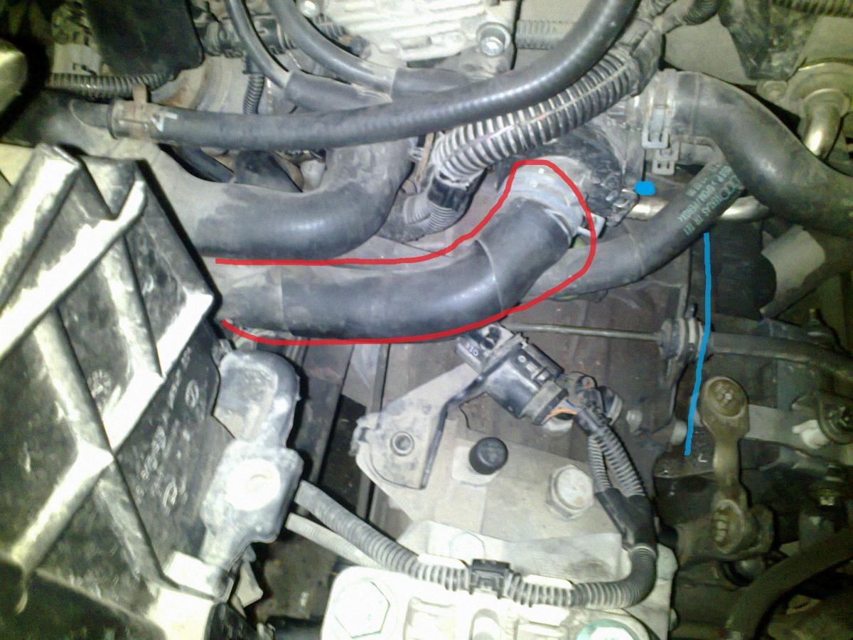

A inceput sa piarda antigel in zona cu punctul albastru, in spatele motorului pe langa carcasa termostatului cred, se prelinge apoi pe unde e dunga cu albastru...Am dat cu mana pe unde e ud si se simte o clema ca aceea de la senzorul g62 cred, mai vine ceva prins pe carcasa in spatele motorului ? Furtunul incercuit cu rosu e mereu rece, si cand apa ajunge la 90C si toate celelalte furtune ard. Aveti idee exact ce rol are acel furtun, cred ca duce in radiator jos dupa ce am vazut eu, e normal sa fie rece tot timpul ?

Vezi unde pierde ma exact:garnitura flansa termostat,garnitura senzor,garnitura dop orb locas senzor,garnitura carcasa termostat,imbinare furtune.Furtunul ala trebuie sa fie cald cand apa este la 90 grade.
Multumesc, am fost azi la cineva cu rampa si se vede ca pierde pe la imbinarea dintre carcasa termostat si teava care vine din pompa de apa, undeva in spatele motorului, are o garnitura si o clema acolo. M-am uitat azi mai atent la furtunul acela si cred ca este returul de apa din radiator, in cazul acesta e normal sa se incalzeasca mai greu ca celelalte.
