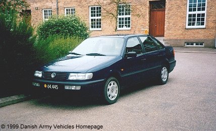

Passat B4 e asta (tot una cu Passat 35i Facelift)
post-43466-0-32580800-1320931247_thumb.j
