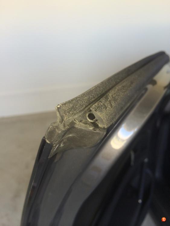

E boala la Golf 6 cu chederele care scartaie. Sunt pline forumurile si pe la strainezi cu problema asta. Sunt prost proiectate chederele (fata de golf 5 de exemplu) si cand caroseria torsioneaza, scartaie tabla/rama usii pe chedere. Am citit N exemple cu chedere schimbate pe garantie de 2-3 ori, usi care scartaie dupa cateva mii de km etc etc.
Solutia 1: strangi un pic usa, sa culce mai bine si dai cu silicon pe chedere. Ajuta intr-o mica masura deoarece cu timpul acel silicon se duce pe apa sambetei si iara incepe usa sa iti faca figuri
Solutia 2: care e pana acuma cea mai buna si care e descrisa de multi pe forumurile straineze este sa pui un tub de aproximativ 4-5 mm intre "lamelele" primului cheder. (vezi poza de exemplu).
Este de gasit la Dedeman, la zona de gradina, tub de plastic, care nu este foarte moale, tocmai pentru a opune un pic de rezistenta, la 5 mm grosime. Este cel mai subtire ce se gaseste pe acolo la metru. Pretul, undeva la 70 de bani metrul. Cumpara cat vrei, pune-ti la toate usile si nu mai ai treaba.
Problema chederelor este atat la Golf 6 cat si la 7. Chedere prost gandite. Plus ca cine a avut Golf 5, stie ca masina avea 3 randuri de chedere: cel de pe caroserie, cel de pe usa si cel de pe rama usii. Ei bine, probabil din motive de costuri, Golf-ul 6 (hatchback, cel break fiind un Golf 5 cu facelift si e mult mai bine facut) are doar 2 randuri de chedere, adica cel de pe caroserie si cel de pe rama usii. Si te mai intrebi cum dracu a fost numit la vremea lui Golf-ul 6 cel mai silentios si antifonat Golf, o reala evolutie fata de 5. Dupa mine, e un mare rahat, in conditiile in care VW s-a zgarcit la un rand extra de chedere cum era inainte.
Pentru ca daca acel cheder de pe usa ramanea, usa nu mai misca asa de mult. Tocmai de aceea, acel tub pus in chederul de pe rama, preseaza mai bine pe caroserie, cu usa inchisa, si astfel, usa nu mai are unde sa mai miste sus/jos sa scartaie pe chederul de pe caroserie. Multumim VW !!!
