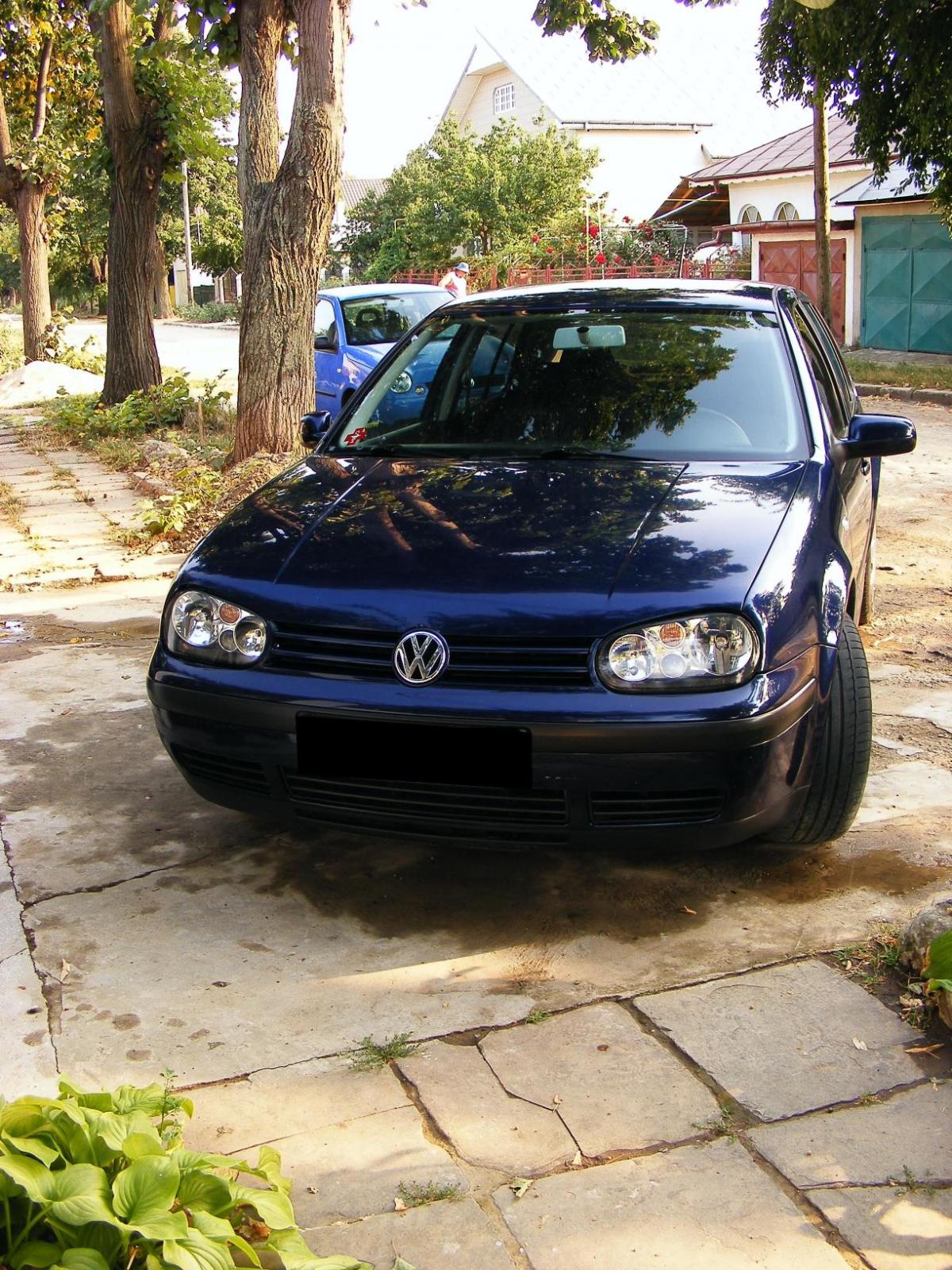

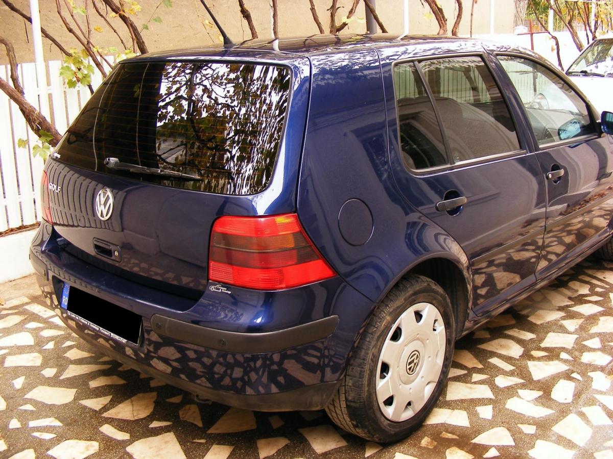

Salutare , dupa mult timp de citit forumul am zis sa imi fac curaj si sa imi prezint si eu masina aici , sa vad si parerea voastra nu numai a mea . Pot spune ca toate modificarile pe care le-am facut pana acum am incercat sa le tin cat mai oem si sa nu iasa kitch sau sa o dau in porumb cu beculetze si alte prostii de daciotzi :) (si nu am nimic cu daciile intretinute) .
Modelul e Edition si cand am luat-o avea 145 mii dar arata surprinzator de bine si am zis ca e posibil sa fie si cei reali . rulata 1 an in tara pana ce am luat-o.

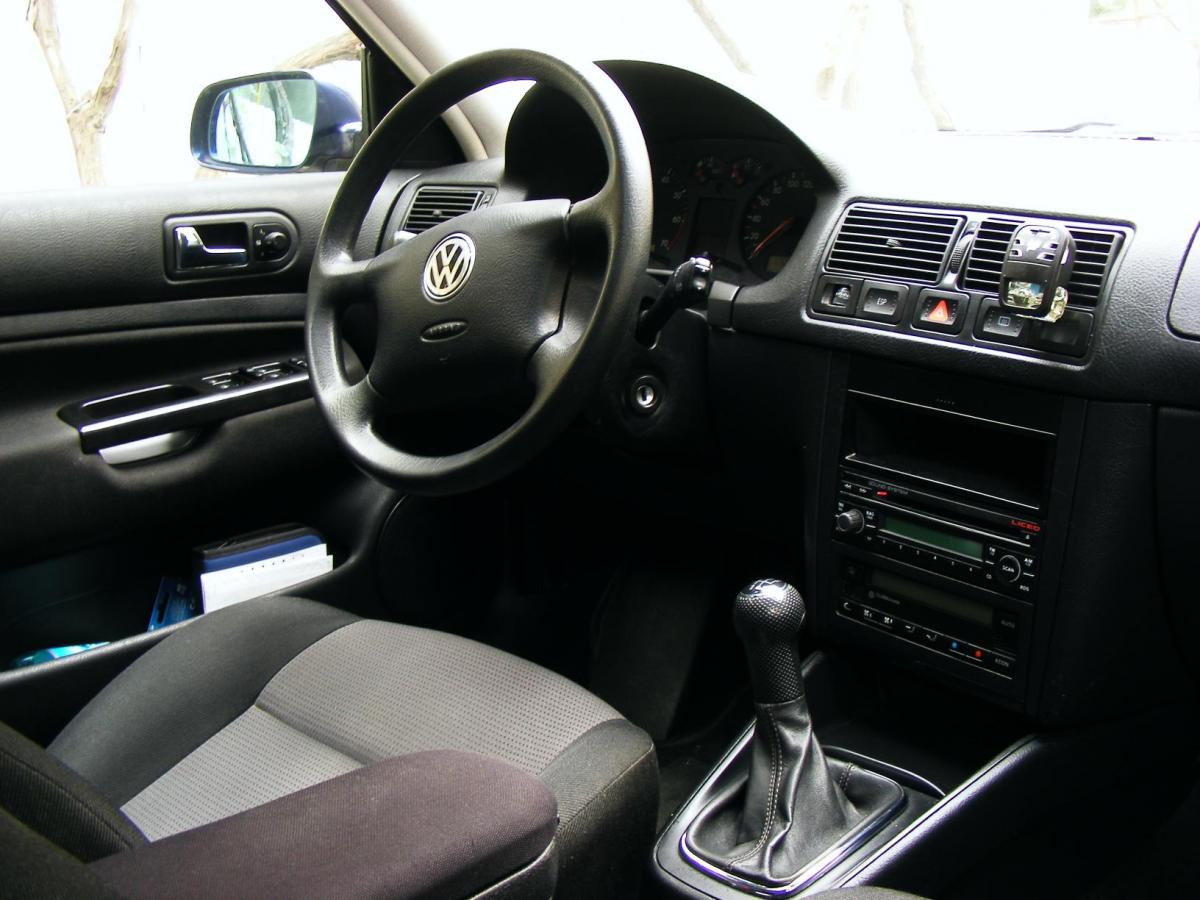

incalzire scaun sofer ( urmeaza si pasager si caut de zor butonu original )
sistem bluetoth parrot slim

a fost cumva lovita in fata?parca nu se aseaza capota nici pe sigla vw si la aripa stg sta prea sus...
cred ca mai merg niste reglaje,oricum e misto :icon_thumleft:
Da asa cred ca inainte sa o iau eu a fost doar tamponata , sau schimbata capota ca pe dedesupt nu sunt urme evidente de impact . Oricum stiu ca trebuie aliniata dar ma rup astia in service la bani ... o sa vad daca ma puc eu dar ideea ca am umblat eu la tragger si l-am ridicat iar acuma trebuie sa o bibilesc prea mult (demontat bara si tot ) si nu prea e timp :(
tare cu un singur buton de incalzire scaune.
in dezmembrari cam grei gasesti la vanzare doar unul. decat sa ai marele noroc sa dezmembreze cineva masina cu butonul sofer defect.
pernele din scaune le ai deja montate?
Da, ideea este ca am facut un test si am cumparat initial un singur set de la baracuda , sa vad daca isi fac treaba cum vreau eu si raspunsul final a fost ca m-am convins singur ca sunt foarte bune ( thx baracuda ) asa ca il recomand si eu mai departe . In vara voi mai lua un set si atunci o sa fie totul corect si frumos cu butoanele originale . Oricum nu stiu daca se vede bine in poza ca nu e butonul original ci e masca botonului din bord si am lucrat la ea cu dremelu vreo zi ca sa imi iasa cat de cat acceptabil , butonul huselor neavand o treaba cu interiorul ...
Mai era ideea sa il montez in masca scaunului acolo jos la manere , dar nu prea mai era oem , si oricum mi-am facut si instalatia electrica stok cu releu si sigurata in panoul de sig din masina , eee treaba serioasa domle :D Am vrut neaparat sa se inchida incalzirea cand iau contactul .
Modificat de Mr VW
se vede ca nu e buton OEM.
cu butoianele din kit,eu le-as fi pus jos,pe masca scaunului,cum spui si tu.
se poate face circuit sa se inchida cand iei contactul,asa mi se pare si firesc....
si butoanele in bord le puneai daca/cand faceai rost de ele.
eu am inceput exact invers (pt ca nu am vrut sa pun alte butoane,si sa fie aspect OEM) am luat prima data butoanele. urmeaza sa vad ce perne iau si sa le montez
:) ei lasa decat sa gauresc aiurea scaunele , mai bine stau juma de an asa , si cu incalzire la sezut decat sa stau cu butoanele originale si sa ma uit la ele , ca pe frigu asta bunica mai desface masina :D fiecare cu alegerea lui :)
Modificat de Mr VW
Husa schibatorului nu ai montat-o bine.Cusaturile trebuie sa fie in lateral,sa aiba continuitate cu santul de pe nuca.
Asa arata cam ciudat,dar daca tie iti place
Da nuca nu are nimic pe lateral gen muchie ceva ... si m-am uitat cum vine pe noile masini si mi s-a parut ok sa o pun in lungul masinii ...
nuca are,unde se separa partea fina de cea cu "brobonele".
cusaturile vin in laterale,se vad mai bine si.... se vad. asa se vede doar cea dinspre frana de mana,cealalta e inspre scrumiera.
hmm, am sa arunc o privire cand am timp , da nu mai ies acum pe frigu asta din casa :D maine dim de acuma :) sa vedem cum o fi :)
tibi , acum am realizat , husa e de la tine :) , vezi ce bine sta !?;))
Modificat de Mr VW
