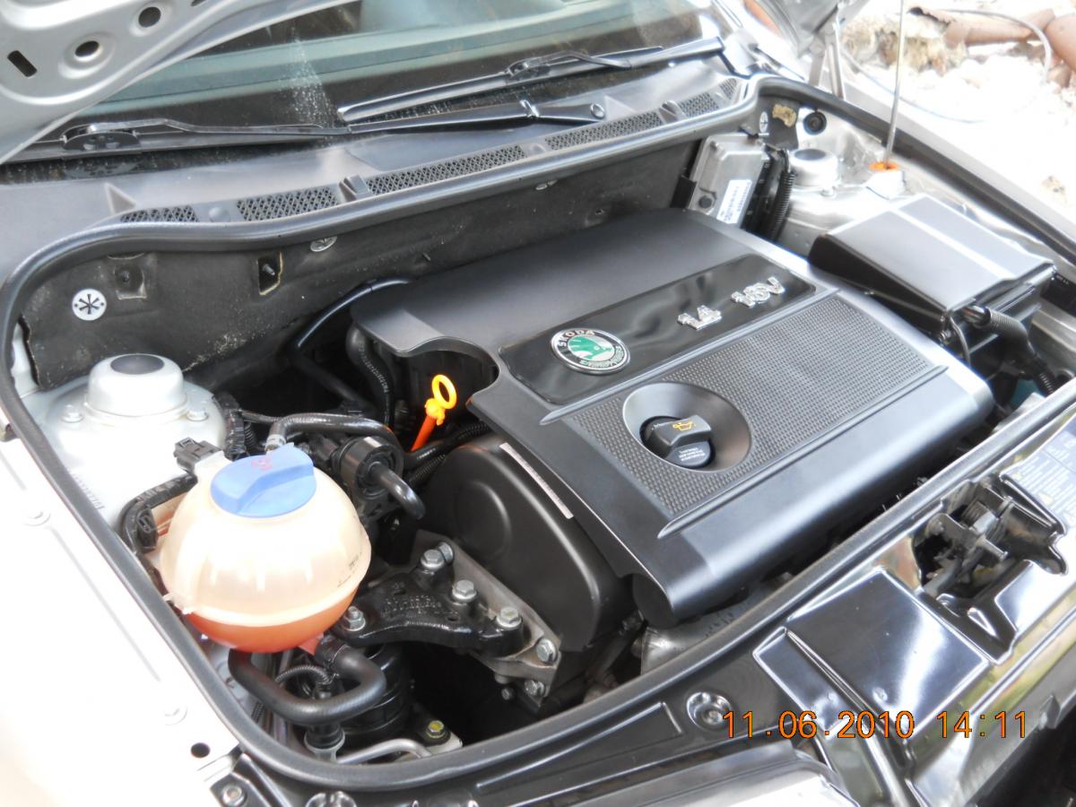

Carmina daca poza de mai sus este a motorului masinii tale(vad ca ai tot 1.4 16v) vreau sa-ti spun cateva intreabari:
1.Cu ce freci pe motorul ala si pe plasticaraia din jurul lui de`i asa curat?ca si eu am mania sa frec pe el dar nu arata asa bine. :king:
2. ce`i chestia misca, neagra si rotunda din stanga jojei de ulei? :icon_redface:
3. unde ti-a disparut filtru de aer tata? :sly:
off-topic rau de tot: daca mi sa desprind chederu din partea de sus de la stanga la dreapta de la un amortizor la celalalt cu ce il pot lipi? ca deja incepe sa-mi faca draci...
1. grasime de foca :lol:
2. valva solenoida
3. in capac cam in zona unde scrie 16v acolo e filtrul de aer ...mama :lol:

cam greu sa arate masina asa curata chiar si la cluj :(
a mea a fost asa curata doar atunci cand am adus-o din Germania.
Valva solenoida?? :coffee_lol:
Defapt e o valva si e si solenoida:)
Este supapa recirculare gaze rezervor, n80.
Activated charcoal filter system solenoid valve -N80- ( asa este numita in pdf-ul ,,fuel injection AUA, AUB ,BBY, BBZ, BKY), te rog sa verifici, sa vezi daca vorbesc de pe pereti, oricum numai in primavara zugravim :lol:
Blitz , fiind ardelean, esti de acord cu mine ca la cutit, pot sa-i spun si brisca? :lol: noi o zicem pe limba noastra, pe-a lor cica cam alta ar fi denumirea :icon_redface:
Cu respect, userita Carmina. :lol:
Modificat de carmina
6Q0 906 517; Ventil,Supapa suprapresiune rezervor combustibil ,valve,entlüftungsventil pumpe,breather valve, air solenoid valve,supapa de aerisire ...fiecare producator si fiecare program o denumeste cum vrea.. :)

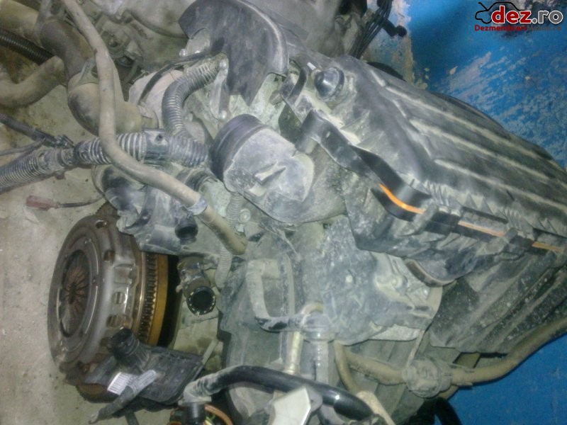

Carmina: nu cred sa fie acelasi motor, caci e adusa din afara direct. A sosit deja, ieri seara, si urmeaza sa se faca transplantul luni. Sper sa decurga totul in regula.
