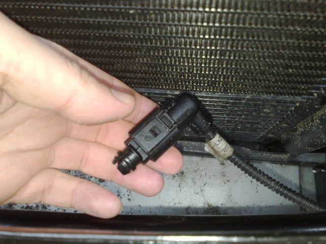

Daca te ajuta cu ceva maro-alb si maro-albastru ar fi culorile firelor de la senzor, mufa si senzorul le ai in poza, eu nu cred ca de la un accident frontal nu mai sunt firele, banuiesc ca v-ai batut de la ea si i-ati dat foc? :lol: altfel nu stiu....zi tu?

mi-am gasit si eu senzorul din poza tot asa in bara la Octavia intr-o zi...l-am lasat asa si am uitat de el....acuma ce a mai ramas sunt doua fire :)
...insa temperatura in bord tot imi este indicata destul de corect...sa mai fie vreunu pe undeva?
