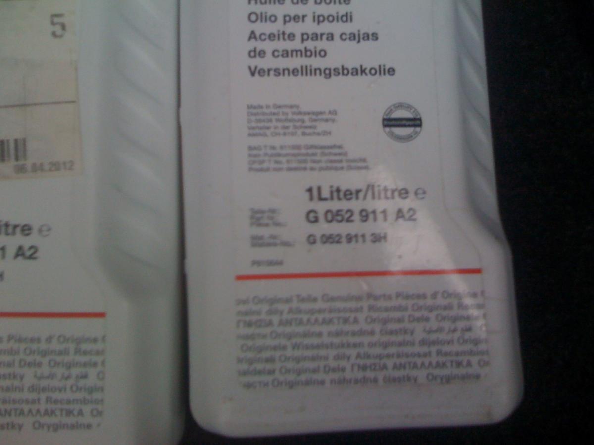

Buna,
Am luat si eu ulei de cutie si lichid servo din reprezentanta in schimb uleiul meu de cutie nu ii acelias. Adica bidonul meu ii alb. Atasez o poza sa vezi.
Faza ii ca nu aveau numai 2 litri (46€) in stoc si cel 0,4L nu stiu cum sa fac. Sa las din cel vechi sau sa pun alta marca,nu OEM?
Have a good time
post-39904-0-14506500-1355072909_thumb.j
post-39904-0-19642100-1355072945_thumb.j
Eu as pune acelasi ulei..tu faci cum consideri, dar mai bine mai astepti pana gasesti inca 1L.
Referitor la culoarea sticlelor nu stiu ce sa zic..la mine dupa cum ai vz culoarea e aceeasi, forma difera..oricum la ce calitate avem in Romania, nici nu mai stii daca vreun ulei mai este original sau nu..
