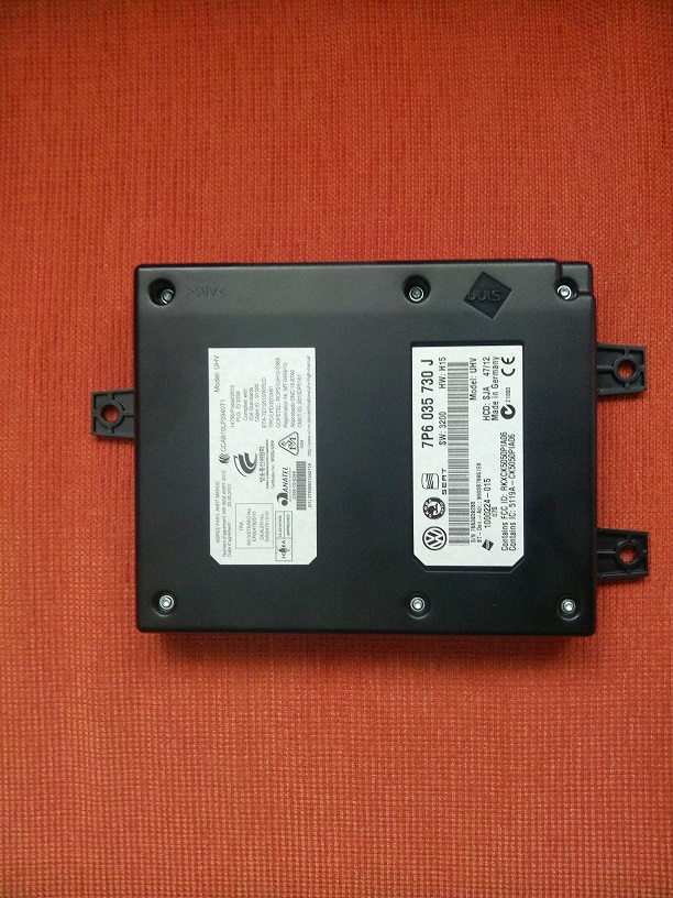

Descrierea produsului:
VW Bluetooth Module 7P6035730J
HW : 15 - Software : 3200
Este compatibil cu toate modelele de telefon.
Suporta:comanda vocala, A2DP - Bluetooth Audio Stream, White MFA+ / DIS ( Driver Informaton System in instrument cluster),
Multicolor MFA Premium / DIS, poate fi operat si de la volan multifunctional, RNS510 / RCD 510 / RNS310
si cele asemanatoare din grupa VAG.
Poate fi instalat in masini:
- fara MFA / DIS
- cu MFA / DIS rosu. acesta poate fi operat numai prin touch screen RNS510 / RCD510
- fara volan multifunctional.
Este cel mai simplu mod de a upgrade al bluetooth-lui in masinile cu modul care suporta numai rSAP mode.
Instalarea este foarte simpla. Trebuie doar inlocuit modulul. Pret 130 euro negociabil.
