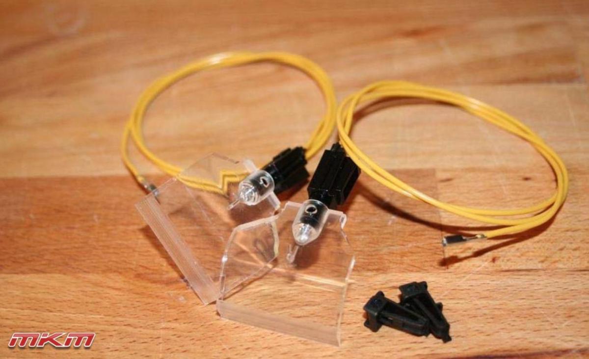

Door exit / warning lights fata: pin 18 (alimentare) si 19 (masa) , conector cu 32 pini din calculatorul de usa.
Door handle illumination: pin 17 (alimentare) si 19 (masa), conector cu 32 pini din calculatorul de usa.
Insa conductorul optic OEM pt. iluminare in manerul de usa nu se potriveste cu forma manerului de la Leon 1P. Nici cel de Touareg, nici cel de A4/ Exeo.

Ptr door handle cred ca am sa ii fac eu ceva asemanator pozei ....

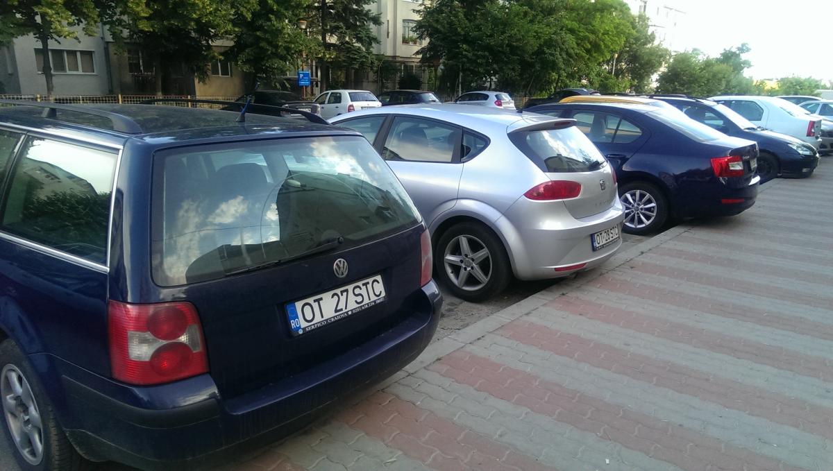

Dupa 6 luni de la ultima postare, Leonul a primit o revizie prin luna Mai si ceva km insa putini. Merge la fel de bine ca in prima zi (cu exceptia distributiei care mai face cateodata pe nebuna dar mai rar dupa revizie).
De baza e acum Skoda care papa km cu consum mai mic si confort mai mare.
Si o poza cu Leonul "inconjurat" de albastrele familiei :D

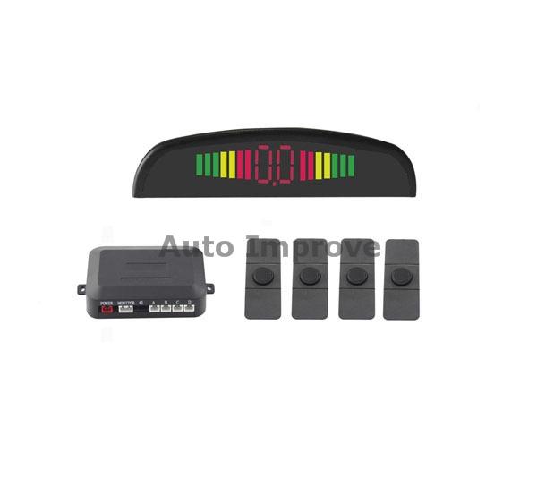

Pentru acele momente cand te ia gandurile la volan si astepti sa piuie senzorii de parcare (invatat de la O3 cu senzori) si te trezesti la o palma distanta de alta masina am cumparat un kit de senzori aftermarket insa OEM Look cu display afisare a zonelor stanga-dreapta.
post-21020-0-18170400-1415298279_thumb.j destul de calitativ plasticul display-ului (comparativ cu alte chinezarii de pe piata) insa prefer totusi sa il montez undeva ferit de razele solare caci pana la urma tot plastic este.
Primii doi pasi au fost facuti (cumpararea si vopsirea lor) urmeaza in weekend montajul.

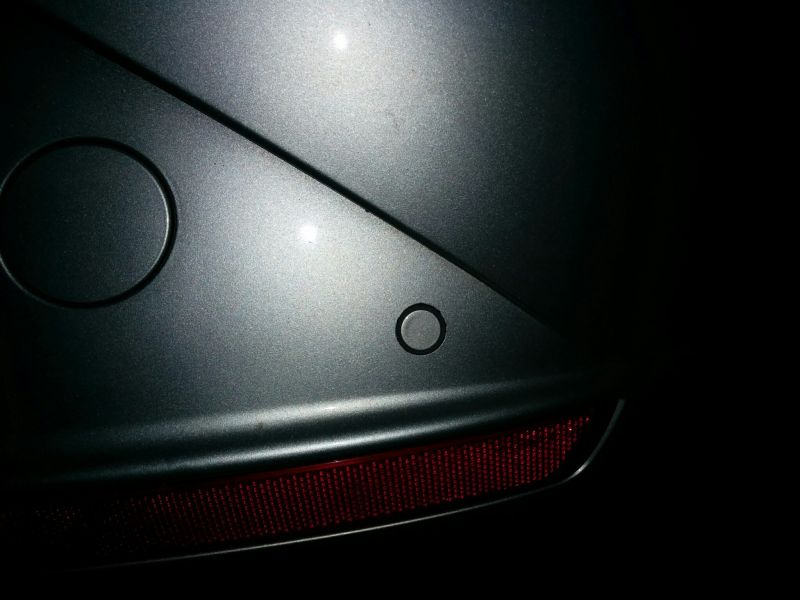

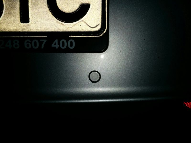

Final result OEM LOOK !!!
Multumit de kitul aftermarket, isi face treaba ...
Multumesc @vwrxy pentru ajutor la montaj si @cristian pentru pentru foto ajutator.
PS: Pe sub bara sunt marcate locurile senzorilor by the way !!!

Arata ca cei Oem, probabil singura diferenta fiind sunetul diferit. Felicitari pentru upgrade, e foarte folositor, mai ales daca ai si pe fata.
