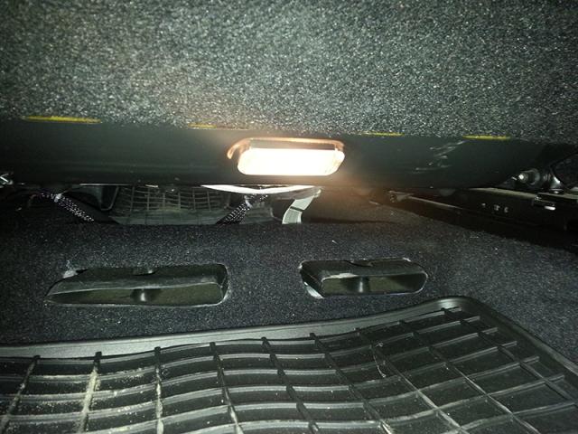

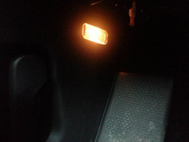

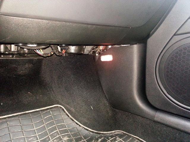

Small upgrade !!!
Am instalat lumini la picioare fata/spate.
Lampitele sunt cele originale ce au locas special in scaune pentru iluminarea in spate iar in fata a trebuit sa decupez plasticele de la picioare ce fac legatura intre stalp si prag. Parerea mea este ca arata OEM si mai ales functionalitatea care este pe centrala masinii.
Se aprind la deschidere usi, nu se aprind la deschidere portbagaj, se aprind la intensitate redusa atunci cand am contactul pus si aprind pozitii / faza scurta ( vazusem la un Touareg chestia asta ).
Atasez si cateva poze.
post-21020-0-54233500-1365345305_thumb.j
post-21020-0-22902500-1365345308_thumb.j
post-21020-0-55007800-1365345310_thumb.j
post-21020-0-82505500-1365345312_thumb.j
post-21020-0-74116400-1365345315_thumb.j

De ce nu ai luat si panourile OEM (sub plansa de bord la sofer / pasager)? Puteai fixa lampile acolo, si in plus, mai mascau din "lucrarile" neglijente facute la reprezentanta..
Ms Cosmin.
Sincer nu m-am gandit sa mai cumpar si panourile alea si avand in vedere ca reprezentanta SEAT Craiova s-a desfiintat, imi este oarecum peste mana sa ma duc pana la Pitesti (mi-e scarba cand ma gandesc la revizie ca trebuie sa ma duc acolo). Oricum locatiile alese sunt ok, nu deranjeaza ochiul in timpul mersului.

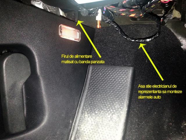

Legat de cum stiu electricienii sa monteze alarma, hai sa iti arata cum au montat-o cei de la Ploiesti. :ceuameni:
Vad ca si la tine presul din staga, de la pasager, este scurt, ca si al meu. Ma deranjeaza nespus acest aspect .
Numai bine si drumuri bune !
post-64349-0-26614600-1366354831_thumb.j
La  fel am si eu montata alarma, o sa ajungi sa nu te mai deranjeze asa de mult. E mai bine asa decat sa-ti dea o gaura aiurea prin bord, butonul ala e si lampa de avertizare, se aprinde ritmic in culoarea albastra.
