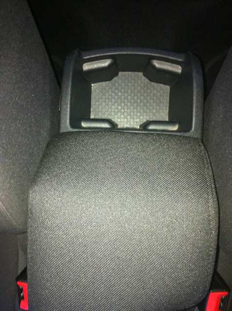

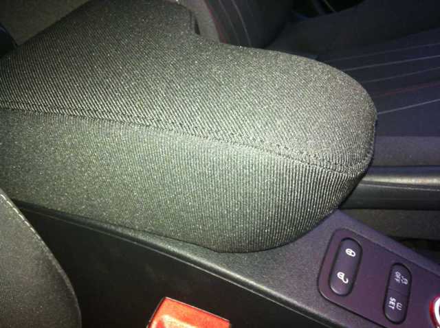

La fel de incantat de masina drept urmare i-am facut cadou o cotiera home made. A fost realizata de mine in colaborare cu prietenul Dan vwrxy caruia ii multumesc si pe aceasta cale si tapitata la un centru de tapitare local. Incantat de ce a iesit si costurile de productie (~80 ron; 70 tapitarea si restul materiale mici). Urmeaza un HU cu touchscreen ori RCD 510 ori RNS 510.
Astept pareri referitor la cotiera homemade :))

Ms ms, se si simte genial. Si este si detasabila, nefiind prinsa de consola centrala cu suruburi. N-am vrut sa deteriorez consola. Suportii de prindere sunt 2 cilindrii ce intra in cei 2 suporti de pahare.
arata bine din poze. are si spatiu de depozitare?
este o diferenta de nuanta intre scaune si cotiera?
Interesanta forma, parca se potriveste mai bine cu tapiteria scaunelor decat cea OEM. Eu cred ca renunt la varianta cu cotiera, m-am obisnuit sa tin amandoua mainile pe volan, nu prea as avea ce sa fac cu cotiera. In plus, daca masina asta are un defect, acesta ar fi lipsa spatiilor de depozitare. Ai doar 3 suporturi de pahare, care fiind rotunde, nu permit stocarea prea multor obiecte care se gasesc de obicei prin masina.
Mda, cam duce lipsa de spatii de stocare insa e mai bine asa, nu mai strangem toate prostiile in masina sa zangane in mers.
Cine nu stie cum arata o cotiera de Leon crede ca asa a venit masina cu cotiera asta :))). Se integreaza perfect in peisaj.
Cristian: Am optat pentru material textil deoarece pe vechea masina imi cumparasem o cotiera cu piele si vara era destul de deranjant sa transpiri pe pielea aia , Materialul textil este ca cel de pe scaune singura diferenta fiind de culoare.
Muale: Nu i-am facut spatii de stocare caci ma complicam mai mult si probabil reuseam sa am si niste scartaieli in ea asa ca mai bine am preferat sa fie bruta, fara spatii de stocare.
Scaunele sunt cu tenta de gri inchis iar cotiera neagra dar avand si pasajul consolei negru se pupa perfect. Oricum diferenta de nuanta este mica.
Rave: Ca inaltime este perfecta, nu stiu exact cat de inalta este cea originala insa dupa poze cam la inaltimea asta am dedus eu ca ar fi iar factorul hotarator referitor la inaltime a fost pozitia cotului meu cand stau la volan. Oricum cred totusi ca este ca inaltime aprox la fel cu cea originala.

Circoloco, am sa ma apuc de confectionat mai multe insa mai strangem scule si materiale. Avand in vedere sculele empirice cu care s-a lucrat la cotiera mea, rezultatul este exceptional (soricel, glaspapir, bormasina). Insa nu zici rau ca poate mai vor si alti colegi o varianta de cotiera ce nu scartaie ca o chinezarie dar nici nu costa ca una OEM.
