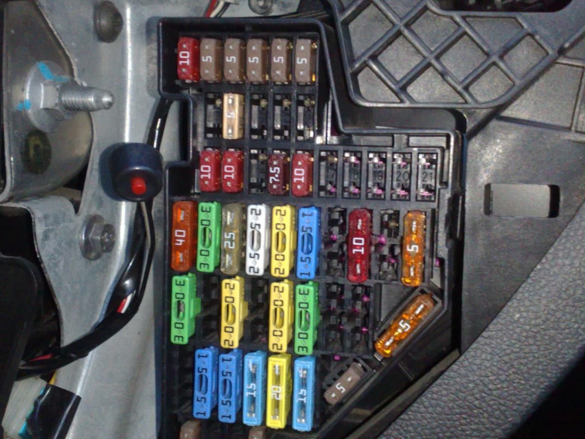

Te rog, daca ai schema panoului de sigurante ... Ii scot siguranta de la Haldex in seara asta !

Sigurantele+schema, dar nu stiu daca la passat este la fel. Cea pentru comanda Haldex, este la poz. 31(I=5 A).

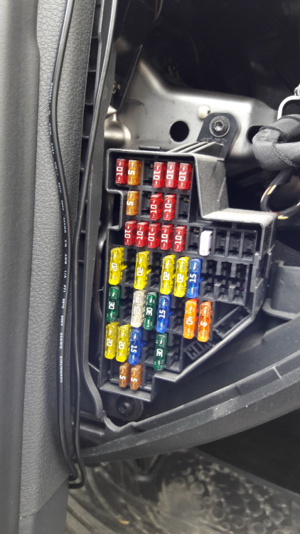

Sa stii ca mi-ai dat o idee foarte buna - am verificat pe net si am gasit si pentru Passat 4Motion.
La Passat 4M este Pozitia 9 (10 A).
Poza este in Caietul 3.3 "Rat und Tat". Pana ajung la masina am luat-o de pe net.
Incerc sa pun poza aici, pentru cine mai este interesat (poate si tu Andrei_Tdi).
Nu stiu cum se ataseaza - mai mare rusinea :sly: ... incerc Link si apoi Image.

sicherungsbelegung-28649.jpg&w=1121&h=834&ei=tMJtUKjrJaX80QW4l4G4CA&zoom=1&iact=hc&vpx=199&vpy=167&dur=1627&hovh=194&hovw=260&tx=184&ty=127&sig=100687054993020646292&page=1&tbnh=161&tbnw=217&start=0&ndsp=17&ved=1t:429,r:0,s:0,i:70
http://www.google.com/imgres?q=sicherung+passat+3c&hl=en&client=firefox-a&sa=X&rls=org.mozilla:en-GB:official&biw=1376&bih=726&tbm=isch&prmd=imvnsfd&tbnid=RZ7D4Fd6vJtsnM:&imgrefurl=http://www.motor-talk.de/forum/sicherungsbelegung-im-sicherungskasten-der-im-motorraum-ist-t2949435.html&docid=gDToRWs3nTSfcM&imgurl=http://data.motor-talk.de/data/galleries/1227004/3978486/sicherungsbelegung-28649.jpg&w=1121&h=834&ei=tMJtUKjrJaX80QW4l4G4CA&zoom=1&iact=hc&vpx=199&vpy=167&dur=1627&hovh=194&hovw=260&tx=184&ty=127&sig=100687054993020646292&page=1&tbnh=161&tbnw=217&start=0&ndsp=17&ved=1t:429,r:0,s:0,i:70
Am scos siguranta de la 4Motion.
Nu mai am nici o vibratie ! - Uraaa !!
