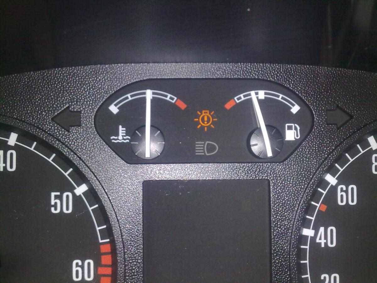

aprins martorul de bec ars in bord!
zappul
de cateva zile mi se tot aprinde martorul de bec ars in bord cand apas pedala de frana (am zis ca e ars vreun bec pe frana)
am desfacut stopurile si becurile erau bune ,apas frana si iar se aprine martorul , am cumparat alte becurile si aceiasi poveste cand apas pedala de frana mi se aprinde martorul
am verificat toate becurile de la masina (exterior si interior) si nici un bec nu este ars
cine ma poate ajuta si pe mine

mi se aprind toate becurile
ma deranjeaza piuitut de atentionare al martorului
Schimba switchul de la pedala de frana.
am schimbat swich-ul de la pedala de frana si martorul de bec ars e tot aprins ,mai nou sa aprins si martorul EPC

am facut scanare am sters eroarea la epc si bec ars , dar cand apas frana se aprinde martorul de bec ars,am desfacut si stopul si am
curatate cu spray decontacte,dar aceasi problema cand apas frana se aprinde martorul.
ce am vazut astazi ca daca sta masina in soare si incalzeste portbagajul merge stopul central de pe luneta ,ceea ce ma face sa cred ca este
vreun contact slab chiar inauntru pe placa cu leduri ,dar este un plastic casant si cred ca se va rupe cand incerc sa il desfac .....sau sa
cumpar alt stop da este foarte scump280 de lei (numai pe original este )
Modificat de zappul

azi mi-am facut timp ptr masina si m-am apucat si am dat jos stopul central (cel cu leduri ) ,l-am desfacut cu emotii sa nu se rupa stopul(e facut din plastic casant) .Am dat jos grila cu leduri si am vazut ca un piciorus de la un led era deslipit (deaia imi dadea eroare de bec ars in bord). L-am lipit si mi-a disparut eroarea din bord
