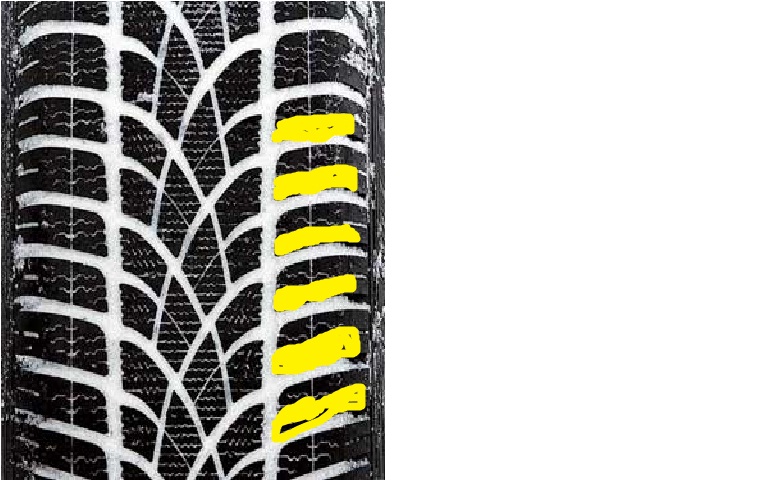

Cauza este pe rotile din fata si anume ca pe partea din interior este uzata OBLIC exact cum am indicat in poza si pe toata lungimea rotii. Am mers de dimineata la vulcanizare cu colegul sa facem schimb de roti si cand am spus tipului ce vreau sa fac s-a dus direct la roata si a pus mana pe interior si a zis ca nu sunt singurul cu asa ceva...am pus si eu mana si se simte uzura dar nu se vede asa ca sunt curios ce a dus la acest tip de uzura.

Ce a putut cauza aceasta uzura a rotii? unii prin sat spun ca din cauza telescoapelor dar ele (4 la numar) sunt de 1an jumate Sachs pe ulei, cat si arcurile (Monroe). i daca ar fi asa ar uza o parte a caucicului si nu oblic.
Uzura pe interior poate avea mai multe cauze, cele mai importante fiind cauzate de probleme la geometria directiei. Ar fi asa:
1. Unghiuri de cadere necorespunzatoare (mari) - cu cauze posibile le amortizoare (joc in tije), lovituri la bratul portfuzeta etc
2. unghiuri de convergenta reglate necorespunzator (convergenta prea inchisa)
3. Elemente de suspensie uzate din care rezulta o aderenta precara a rotii cu solul, deci uzuri neuniforme pe zone.
Sau, de ce nu, mai multe variante combinate.
Am mai vazut uzura pe interior la multe masini dar asa ca la mine nu am mai vazut, si ce e culmea ca nu trage masina...si cum e in poza nu e partea interioara roasa toata ci doar jumatatea, pe lungime (si nu la latime), a fiecarei parti "carnoase".
Modificat de sp0nsoru
