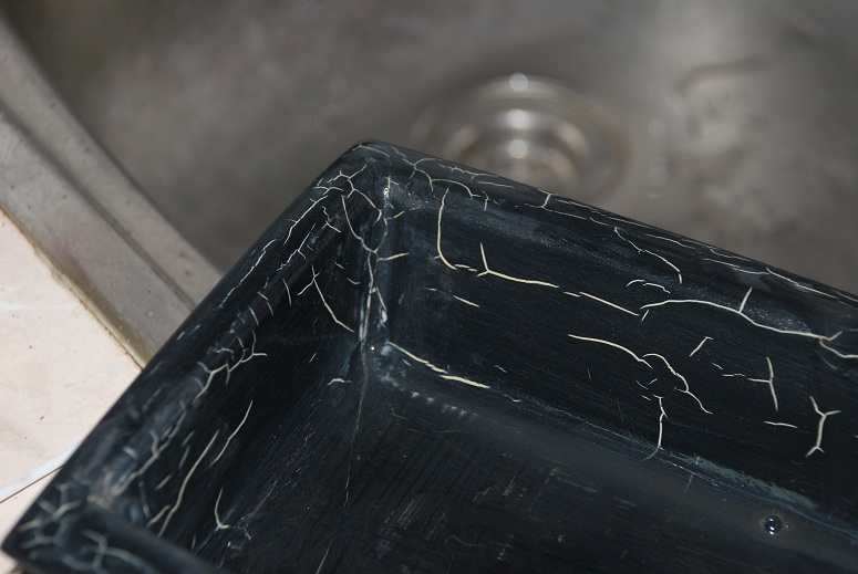

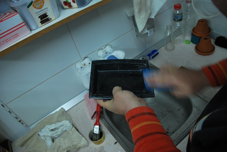

-diluant, pentru indepartarea stratului cauciucat original (vopseaua nu face priza pe acest cauciuc)
-chit de reparatie pentru ca am constatat ca dupa indepartarea cauciucului, substratul s-a crapat (nu stiu exact motivul)
-un spray primer pentru plastic
-sprayul cu culoarea dorita
-lac protector.
Desigur, alte materiale esentiale sunt berea (rece), rabdare si un loc calduros unde sa se "coaca" vopseaua dupa ce etapele au fost parcurse.
Nu am facut poza cauciucului incretit pentru ca pur si simplu am uitat, dar bucata se imbiba cu o pensula cu diluant si se vede cum cauciucul increteste de la sine dupa care se poate indeparta cu mana foaaaaarte usor.

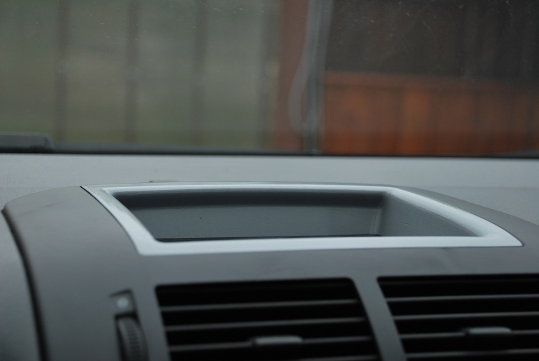

Se aplica chitul dupa care cu smirghel de granulozitati diferite (eu am dat mai intai cu 180 pentru indepartarea materialului in exces, pe urma granulozitate 400 sub apa si la finala 800 tot sub apa. Suprafata ar trebui sa se simta ca sticla la pipait.)

Grilele nu au avut nevoie de pasii cu diluant pentru ca nu sunt cauciucate.
post-98012-0-26285000-1319374057_thumb.j
Butoanele, in schimb, au avut parte de acelasi tratament ca si plasticul de sus al consolei centrale.
post-98012-0-35319100-1319374068_thumb.j
Mentionez ca timpii de lucru al sprayurilor nu mi-l aduc aminte dar fiecare spray vine cu instructiunile proprii in functie de baza pe care o contine. Instructiuni de demontare ale grilelor le-am gasit pe http://www.polo9n.in...sen/polo-9n-9n3.
Pentru mai multa siguranta si un finisaj de calitate (din punctul meu de vedere) am dat 3 straturi de vopsea si 3 straturi de lac protector (mai ales la butoanele de la radio unde se umbla foarte des).
