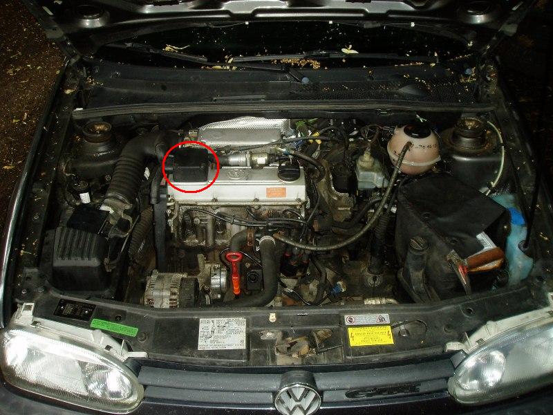

Din cand in cand mai fac cate o inspectie pe sub capota si am gasit ceva destul de anormal : niste furtune umezite (pare a fi apa/condens) care duc sus pe capacul motorului (capac culbutori) la o cutie neagra -din cate am inteles asta ar fi rugulatorul de presiune.Nu m-ar fi deranjat prea mult doar ca de la o vreme parca nu mai trage masina cum tragea si nici consumul nu mai corespunde 11-12% la mers normal (inainte era pe la 8-9%).Nu sunt convins ca regulatorul de presiune este principalul vinovat care a dus la consumul ridicat dar daca cineva ma poate lamuri cu rolul acestuia i-as fi recunoscator.

La tine pe talon apare an de fabricarie 1991?Modifica anul de fabricatie 1992 :lol: .Sa ai grija cu regulatorul respectiv...e in jur de 50 euro nou pe original.Iti asista introducerea gazelor provenite din motor in circuitul de aer.
Da,asa scrie pe talon '91 desi pe carte parca scrie '92.Si deci regulatorul ala sa fie o cauza pt care nu mai trage motorul? Daca baga gaze provenite din motor in circuitul de aer ,e clar de la ce e umezeala.Pe toba imi da mult condens ,curge ca la izvor mai ales cand o turez puternic.Ma gandeam sa merg la un tester poate apare ceva.
Sper sa nu fie si garnitura de la chiulasa arsa...e o cauza pt care iese apa pe toba dar am urmarit nivelul din vasul de expansiune si nu a scazut decat 1 cm in 2-3 luni.
nu ai treaba cu condensul,e ceva normal..si la mine asta vara ..o galeata scoteam.
Verifica si epuratorul de gaze sa nu aiba fisuri pe undeva sa traga aer fals..si eu am patito cu el.Bafta!
M-am lamurit acum,se numeste defapt epurator de gaze si am gasit functia lui.
Am dat peste zeci de pareri dar dupa ce am studiat mai bine cred ca asta e cea castigatoare deoarece un furtun din cutiuta asta neagra se duce fix la filtru de aer.
Epuratorul ajuta la extragerea vaporilor de apa(nu de benzina) si a altor gaze din motor si introducerea lor in admisie, inainte de filtrul de aer.
Cum mergea masina cand acest epurator tragea aer fals? Avea ceva simtome asemanatoare cu a mea? Lipsa putere,consum ceva mai ridicat? Vreau sa stiu pe ce sa dau vina si ce trebuie schimbat.

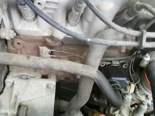

Cum desfac "supapa de reglare a presiunii pentru ventilarea carterului motorului" ???? Nu am reusit sa o curat cum trebuie si vreau sa o dau jos/desfac.E prinsa cumva de capacul de la culbutori.

Nu am reusit sa dau jos acea "supapa de reglare a presiunii pentru ventilarea carterului motorului".O sa desfac capacul de la culbutori ca sa ma lamuresc ,poate pun si niste poze cu tot ansamblul de recirculare a gazelor si curatarea lui.
Am desfacut tot pana la urma -am inceput cu epuratorul de gaze-se tine in 4 suruburi pe imbus,l-am curatat (era plin de mizerie:ulei si praf amestecate si intarite)pe urma am mers mai departe pe acest circuit ,am curatat si furtunule -unul era fisurat si capata consistenta gumei de mestecat cu motorul pornit.Am vrut sa-l iau de la dezmembrari acel furtun dar mi s-a spus ca de la gazele de evacuare mai toate sunt in ac stare in care se afla cel pe care il am eu,deci sa il iau nou.Nou am gasit la volksman cu 75 de lei.Am desfacut chiar si capacul de la culbutori,era ceva mizerie si acolo -e un fel de protectie dintr-un material plastic acolo pe care se depune mizeria si nu aj direct la culbutori.Am curat si ISV-ul,chestia responsabila pt relanti si clapeta de acceleratie -cu spray de curatat carburatorul .Dupa ce am curatat tot am trecut la ansamblare,am schimbat cateva coliere,am pus la loc epuratorul dar garnitura veche nu mai etansa cum trebuie asa ca am folosit silicon negru rezistent la temp -pana la 300 de grade scrie pe el -VIctor Reinz se numeste,il recomand.
