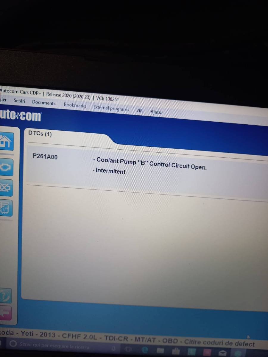

Problema la pompa secundara de racire - motor CR
doctorul
Incearca cu ce este mai ieftin, pompa OE, schimbarea de cablaj este mai scumpa.
Dolfin, am luat doar cablajul scurt cu doua mufe, 65 Ron, îl înlocuiesc pe ăsta, daca eroarea persistă ma duc să caut o pompă OE in dezmembrări, faza e că îmi este ciuda de banii aruncați pe Pierburg degeaba.
Si crezi ca cea OE din dezmembrari o sa fie mai buna ca asta? Pune OE noua.

Salut, un sfat referitor la aceasta eroare?
Modificat de sdR+
Am schimbat astazi pompa, Pierburg fix acelasi cod.De umblat acolo este destul de aiurea, dar am rezolvat fara probleme.Interesant fabricantul german, si anume Rheinmetall pe codul 7.01713.28.0, poate ajuta si pe altcineva.Eu nu am avut pompa aia rotunda, potrivirea a fost perfecta pe suport, iar pompa cu probleme era cea originala.Am si desfacut o, iar la interior freca pe capacul cu suruburile, axul avea joc pe lungime ca 2 mm ochiometric.La alimentare face un zgomot de frecare, uzura si cam atat.Firele si mufa in perfecta stare la verificare, oricum nu credeam ca am norocul sa fie de acolo, la ce km are masina.Sper sa duca o perioada, la greutate sunt aceleasi pe cantar(asa ca o paranteza).Un alt aspect, era polizat sigla vw de pe ea, motivul nu il stiu.
Modificat de sdR+
Salut. Am nevoie de ajutor.
Pe modelul asta, racitorul de gaze este anulat. Este posibil ca aceasta eroare sa fie din cauza ca racitorul de gaze este anulat? Nu as vrea sa schimb degeaba acest senzor. Am sters eroare,, am mers vreo 600 km si a reaparut. Nu am probleme cu masina doar ca apare martorul in bord si da aceasta eroare.
Nu este un senzor, este o pompa secundara pentru antigel.
are legatura cu racitorul de gaze? eroarea este posibil sa fie din cauza anularii racitorului de gaze?
