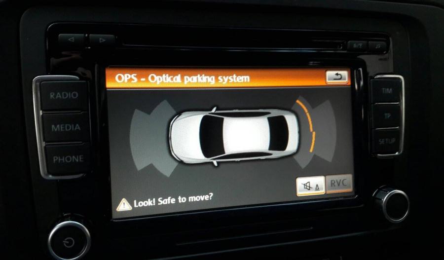

Salut!
Stie cineva daca pot alege o Jetta sa imi fie afisata pe ecranul RCD 510 cand se activeaza senzorii de parcare?
Cu siguranta e un topic pe tema intrebarii mele dar nu reusesc sa il gasesc. :(
Revin cu mentiunea ca am rezolvat aceasta cerinta cu ajutorul unui prieten din VCSD.
Asa arata acum:
Sunt senzorii OEM ai masinii?
Da, sunt senzorii originali.
Masina nu a venit cu RCD 510, iar acesta pe care l-am cumparat eu are si intrare video (care sincer nu ma intereseaza, dar a fost acelasi pret ca unul fara si am zis ca nu strica), de unde si butonul inactiv RVC.

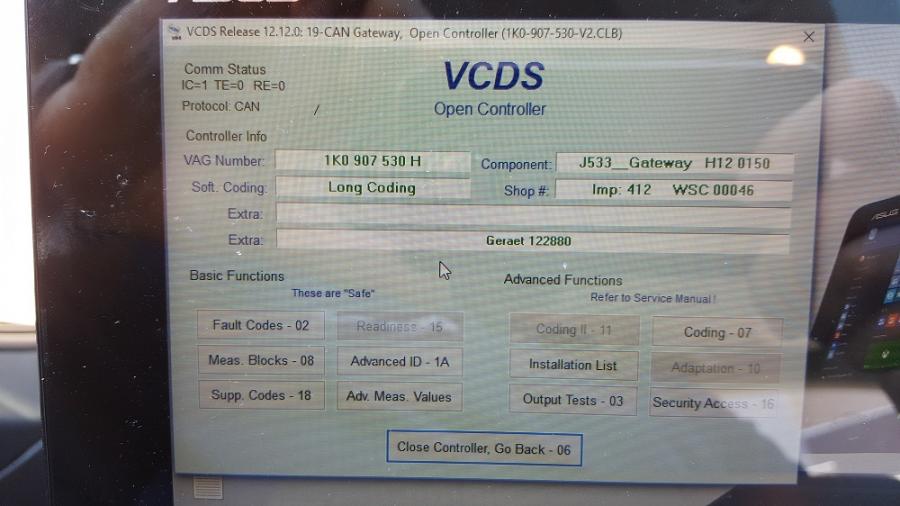

donea_claudiu
Salut. Pe Golf V 2007 am schimbat recent RCD 300 cu un RCD 510 iar dupa aprox. o saptamana mi-a descarcat bateria. Am rasfoit forumurile si am inteles ca ar trebui update de CAN. Am facut o poza la versiunea mea de CAN. Se poate face update sau trebuie alt CAN? Si daca ati putea sa imi recomandati pe cineva care sa stie sa faca acest update (jud. alba, cluj, hunedoara, sibiu...)
Modificat de donea_claudiu
Ori schimbi can ori update . la cluj e dexter care face.
