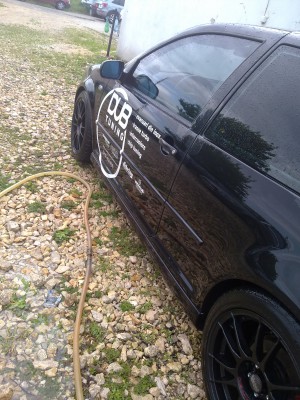

Avand un service auto, bazat mai mult pe tuning, m-am htarat ca masina sa fie si imaginea firmei...o masca fara semn...masina stikerita

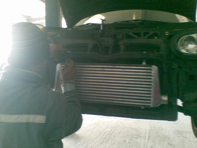

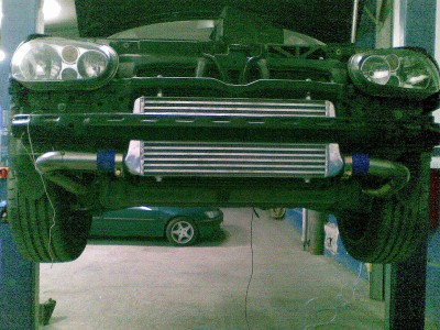

Masina am achizitionat-o in luna februarie...dar timpul a trecut...soarele a aparut...asa ca m-am gandit sa incerc un soft...si am apelat bineinteles la REVO. Stage 1 foarte multumit...dar parca nu a fost de ajuns. Atunci am trecut la urmatorul pass si am zis sa mi fac o evacuare cap coada...inox...tobe magnaflow, fara catalizator...si un intercooler mai mare...si apoi un stage2. Zis si facut. Masina merge de minune, rezultate foarte bune...dar intr-o noapte am visat ceva...m-am trezit...si am dat drumul la treaba...

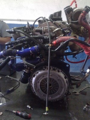

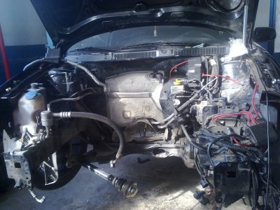

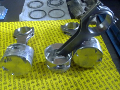

Fiind limitat de interne, care erau cele stok...am comandat si un set de biele IE...pistoane JePistns...arbore IE..cuzinetii arbore biela palier etc...fulii...tot ce tine si ce face sa se invarta un motor...si bineinteles...un ambreiaj (+ volant usurata) de la sachs race engineering.
pt a se lucra mai usor..am zis sa dau motorul jos...schimbat distributie...schimbat toate garniturile...etc...un set furtune apa Forge...bineinteles un Forge FMDVSPLTR

si s a suit motorul sus...o zi a stat pornita in garaj...si am plecat spre bucuresti..pt rodaj.

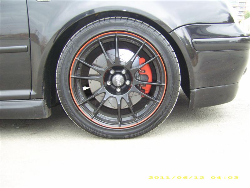

Motorul l-am facut la 110.000km...toate bune si frumoase...dar tinand cont ca ne-am apucat putin mai serios de drag...am zis sa iau si un set de jante mai de competitie...asa ca am ales un set de oz ultraleggera

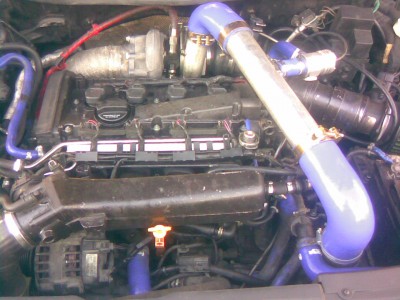

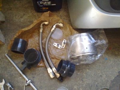

Pt a mai castiga ceva caluti...ceva mai multi...mi am achizitionat un Boostcontroller electronic...de la turbosmart , si anume E-Boost street...si un launchcontroller...WOTBOX...cu WOTSHIFT( nu trebuie luat piciorul din acceleratie cand se schimba viteza)...treaba care s a simtit enorm de mult.

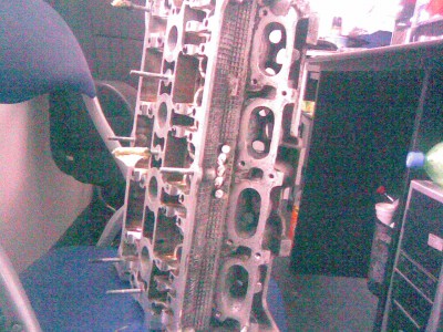

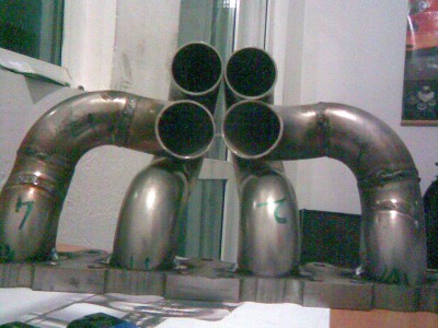

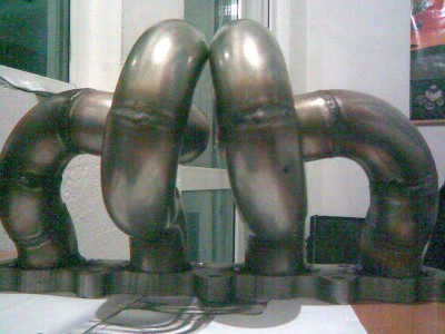

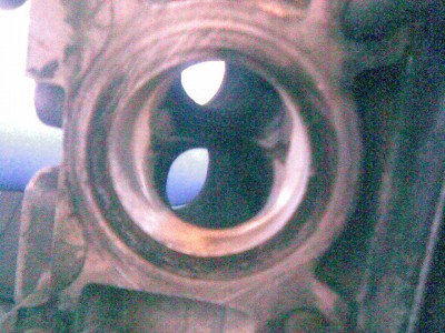

Si uite asa a venit si iarna asta...si m am decis sa mai lucrez putin la masina...cumparat suporti motor THS Performance, galerie evacuare marita, galerie admisie large port, chiulasa portata si lustruita, scurtat traseu intercooler, schimbat regulator presiune penzina cu unu de 4bari(injectoarele au devenit de 640cc)...schimbat simeringuri supape si bineinteles curatate toate supapele si tusate
si cam aceasta e masina mea...modificare facute in 18luni...detaliate aici in cateva ore.....voi revenii cu niste poze noi...masina are in jur de 350hp+ sau - in functie de setari timming boost etc. cel mai bun timp a fost anul trecut la tulcea de 12.7 402m cu interior, dar tinand cont de ultimele modificari(anume galeriile de evacuare si admisie scurtat traseu regulatorul etc) care s-au simtit...si putin usurata(scos banchete scaune etc) as estima un 12.2 12.3. Ma oftic tare ca nu am ajuns anull asta la legale, m am chinuit o zi sa mi dau tot interiorul jos etc si nu am putut ajunge:(. in schimb m-am dat(din mers bineinteles) cu un bmw m6 din mers...a 2 a o 2masinai in spate a 3 a o masina iar din a 4 a ma departam. dar cine stie...poate pe viitor o conversie 4x4...pt a nu mai avea probleme.
