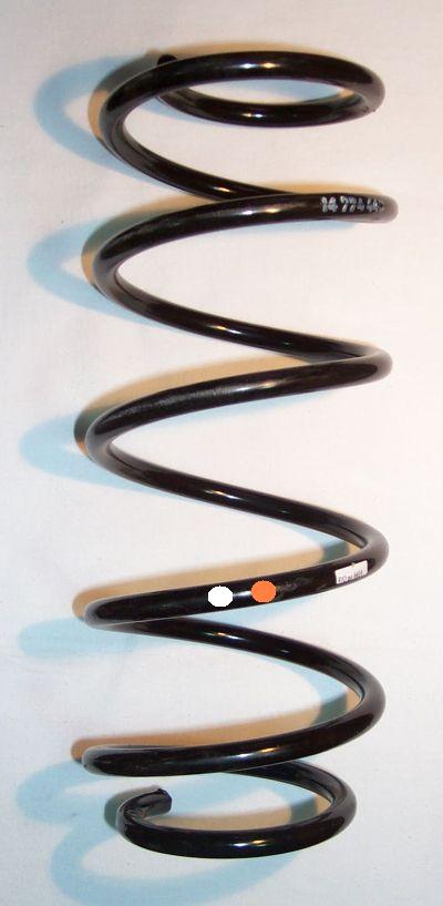

Salutare, cum e golful ala albastru de SB, asa e si golful meu, de altfel si eu tot intreb ce sa fac sa o mai las de fata, am aceeasi problema, am fost sfatuit sa ma uit pe arc sa vad ce buline au pe ele, am atasat poza (au 2 buline, una alba si una portocalie / maro). Am fost sfatuit sa incerc cu arcuri de la o motorizare mai mica (oare intre 1.4 si 1.6 e vreo diferenta de greutate), e posibil sa fie mai soft, nu asa rigide ca cele care le am eu. Daca e cineva cu 1.4 il rog sa-mi zica ce buline are pe arcuri in fata, se identifica f usor pe arc. Multumesc. Astept sfaturi / pareri. Numai bine

Foarte nasoala treaba cu arcurile astea. Exact asa e ridicat si Golf'ul meu de fata...am verificat sa vad daca am arcurile aferente...si am descoperit ca pe spate aveam altfel de arcuri, am crezut ca e prea lasata de spate din cauza lor, le'am schimbat cu cele care ar fi trebuit sa fie(originale, le'am luat din dezmembrari DE), dar nu am rezolvat nimic...
Am mai intrebat si aici cu cateva posturi mai sus care e diferenata dintre arcurile normale si cele care au fost puse pe variantele GT, GTI, VR6 (cu cati mm s'ar lasa), dar nu am primit nici un raspuns sigur.
DEY_tm Ceva info legat de problema ta, pot sa'ti zic ca arcul din poza atasata(1 bulina alba si 1 portocalie) e pentru motorizarea ta (ABU). A mai fost pus pe aceeasi motorizare si cu 2 Buline roz; Daca ai gasi pe cineva eventual sa vezi cum sta o masina cu celelalt fel de arcuri. Cu arcuri de GTI poate o sa fie prea rigida, eventual cauti ceva metoda sa mai ridici un pic spatele.
