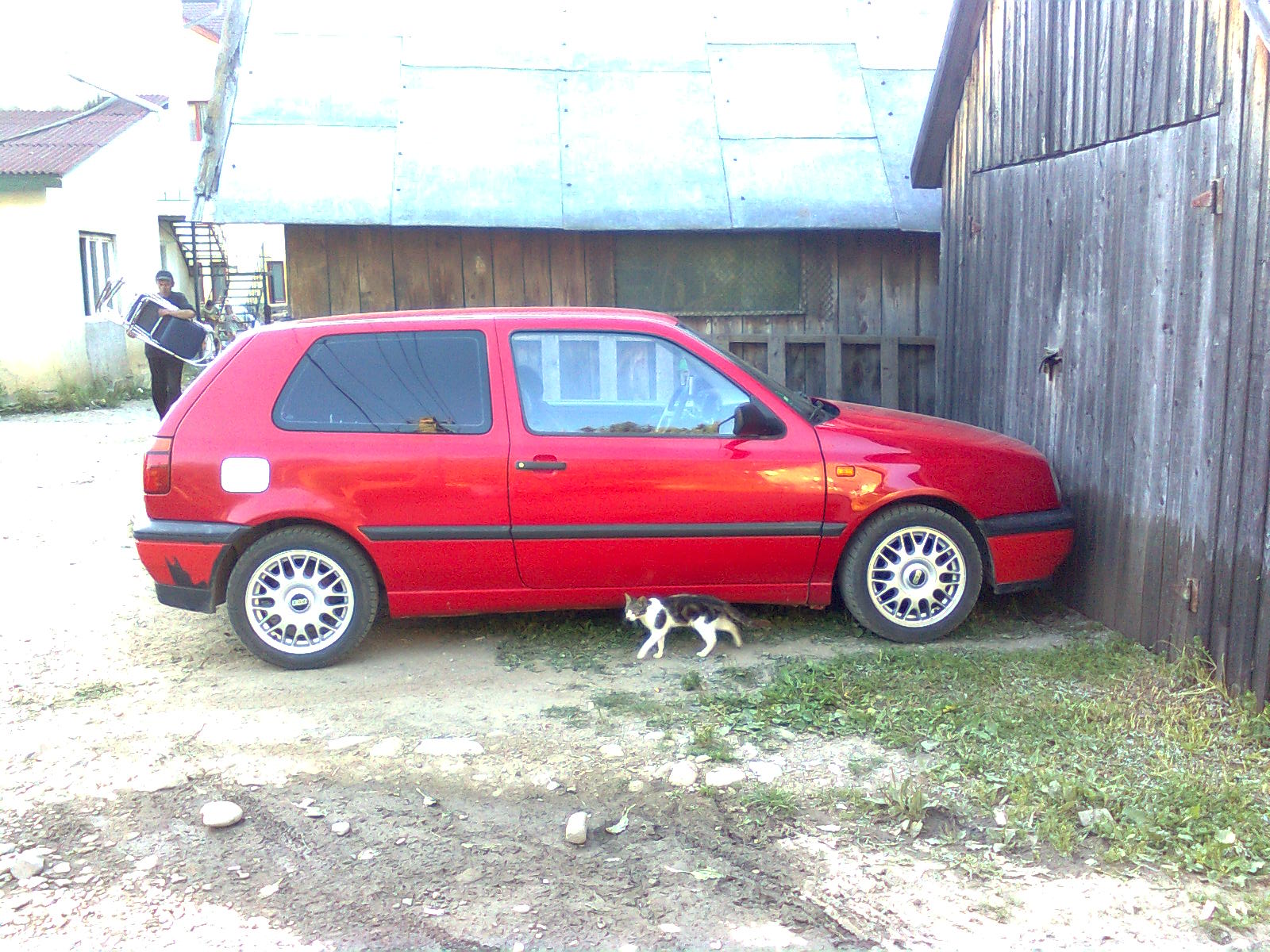

Bun,hai sa o luam asa:
asta e masina mea:P1070706.JPG
Se poate vedea din poza ca sta destul de ridicata de fata.(sau,poate asa e normal :icon_thumright: )Avantajul e ca nu am treaba cu urcatul si coboratul bordurilor.Asa a fost de cand am cumparat-o,Nu am informatii daca in trecut au fost sau nu schimbate arcurile pe fata.Amortizoarele sunt schimbate,atat pe fata cat si pe spate.Acum au cam 4000 de km.Pe fata am bilstein si pe spate unele no-name,unguresti.
Ideea e ca nu imi place asa,si vreau sa gasesc o solutie cum sa stea mai lasata pe fata...Si sa fie o solutie care sa nu necesite prea multe resurse financiare...
Nu vreau suspensie sport,vreau doar sa fie mai joasa de fata,cam jumatate cat e acum.

Modificat de _seby_

Asa arata si a mea inainte...ca o caruta,foarte ridicata de fata.Am gasit la cineva niste arcuri SH cu tot cu amortizoare la un pret de nimic si acum e mult mai lasata de bot.Nu stiu exact de pe ce motor is luate dar pot sa ma uit ce cod de culori au pe ele.Cred ca nu tre sa mai schimbi amortizoarele...doar arcurile :P

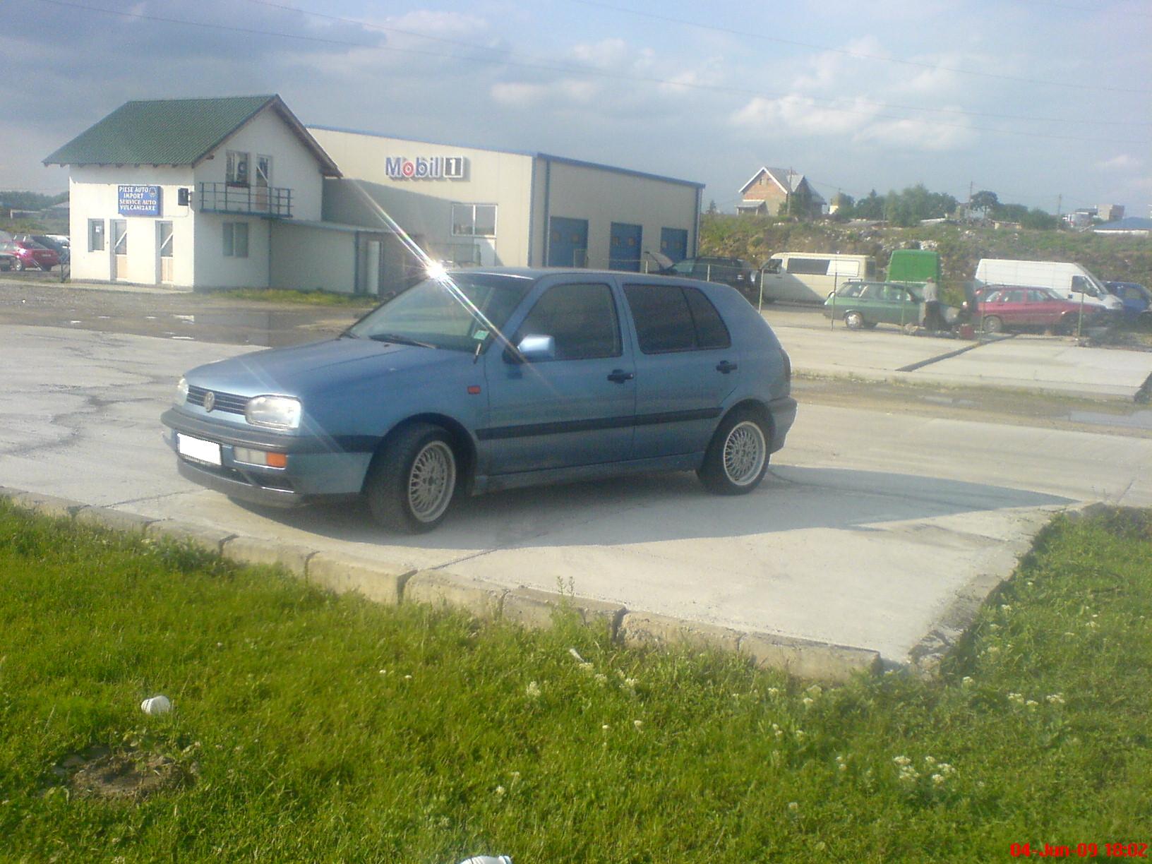

E mai joasa si trebuie sa fiu atent la borduri,damburi...parca merg cu lamborghini.Nu stiu cum merg altii cu suspensii sport...post-31559-1249380080_thumb.jpg
io am taiat o spira din arc pe fata si arata asa(am arcuri de corrado)
@ByZ: si eu trebuie sa fiu foarte atent la borduri si altele, mai ales la denivelari. E mai ceva ca un lamborghini :sick: .
