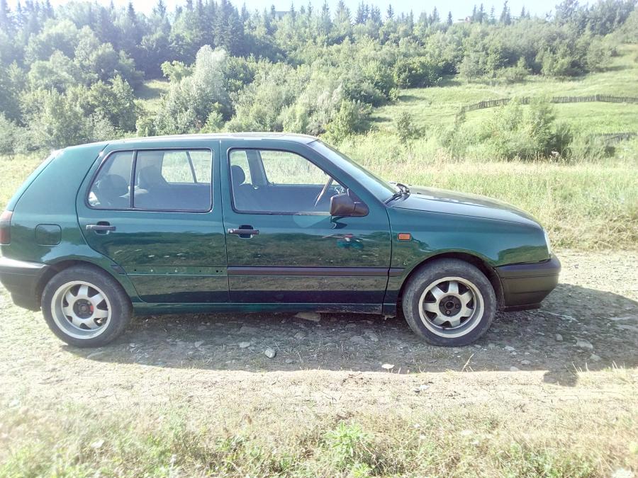

Sal. sunt nou pe aici!Am un golf 3 1.4l ( care sincer isi face foarte bine treaba) daca ma poate ajuta cineva cu urmatoarea problema - pot sa schimb arcurile de suspensie normale cu arcuri sport, fara sa schimb si amortizoarele ( sa pastrez amortizoarele vechi! )?
Vreau sa le schimb pentru ca acum 3 luni mi-am schimbat toate amortizoarele si in acest timp mi sa ridicat garda masinii de zici ca e jeep, nu mai am nici stabilitate la viteza mare....sau daca pot sa fac altceva sa cobor garda masinii.........orice ideie e bine venita

la mine sunt amortizoare din cite stiu si pe fata si pe spate sach ( ulei + gaz )!!!daca nu pot macar cum o las si eu mai jos? exista arcuri mai scurte dar sa nu fie sport? se poate taia din alea normale? :D

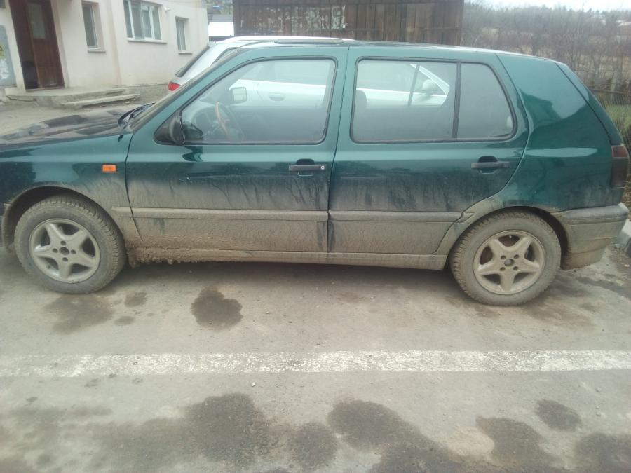

Si eu am o mica problema cu suspensia noua in sensul ca mi-a lasat masina excesiv de mult. In specificatii spunea c-o lasa de la 3 la 5cm, eu am comandat de 3 dar cred ca mi s-au adus de 5 pentru ca am o garda la sol de invidiat..
Acum.. eu am arcurile vechi ale masinii, cele stoc (care puse langa cele sport, decomprimate, au fix aceasi inaltime si sunt chiar mai tari :lol: in schimb, tija amortizorului este mai scurta) si ma gandeam daca le-as pune in combinatie cu amortizoarele sport, oare devin barca (ma refer doar pe fata)?
Ca sa va faceti o idee.. de cum e garda mea la sol acum, v-am atasat o poza. Tot in poze sunt si amortizoare/arcurile care la am pe masina (FK). In afara de faptul ca mi-a lasat foarte mult masina, sunt super multumit de ele.. sta masina pe sosea ca lipita.
