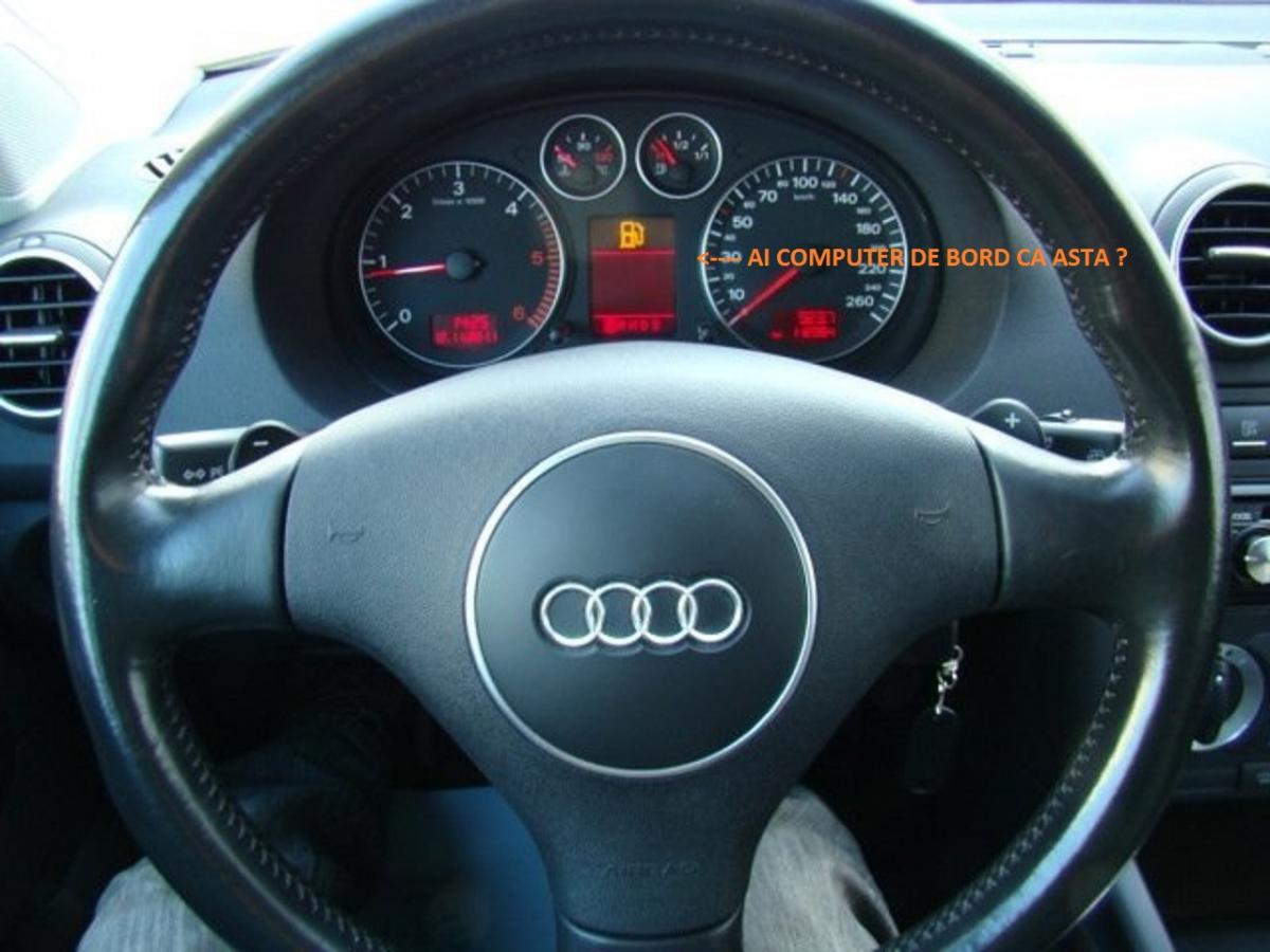

ce coding i-ai pus ? posteaza un printscreen cu balonul de help, care iti apare la coding.
Pai stai ca nu inteleg !
Tu nu ai BC in IC (intre vitezometru si turometru) ?
Adica ce am indicat eu prin sageata si intrebare in poza de mai jos :
post-20331-0-97725400-1337344893_thumb.j
Daca nu ai pentru ce ai pus volan cu comenzi ?
Doar ca sa dai mai tare sau mai incet radioul ?
