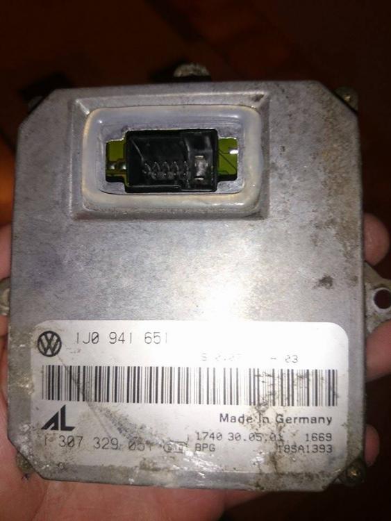

am atasat 2 poze cel fara colt rupt e cel care l.am avut si cel cu colt rupt e cel care il am acum faza e ca am pus azi farul etc merge perfect numai ca nu mi le mai arata pe nici un canal dupa cate stiu daca era defect droserul nu se mai aprindea nici becul de xenon nici nimic alceva ce ar putea fii ai idee?
Bosh 1307329051/ VAG 1j0941651 e balast sau calculator autolevel?
PAre a fi calc de autoleveling.
