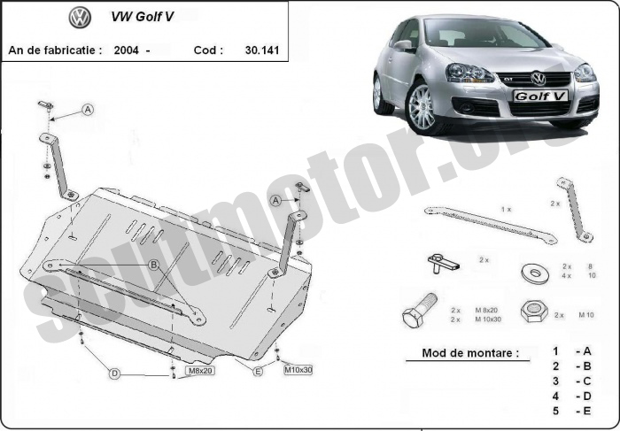

Va salut. Sunt nou aici pe forum, sunt nou proprietar si de Golf v. Recent am pus, si eu, cu chiu cu vai un scut metalic si se pare ca racordul esapament loveste in scut. apropo, l-am pus la un service auto. Macanicul de aoclo a spus ca nu are ce s ii faca. Ce de la care am cumparat scutul spune ca asa este, alt scut nu exista.
Piesa B din imagine avea acel cant pe partea exterioara. Cel care mi l-a vandut a spus ca da, in figura este gresit. bun, am zis, hai sa il tai cu flexul. L-am taiat, dar ceva din esapament tot loveste.
Ce imi recomadnati sa fac?
