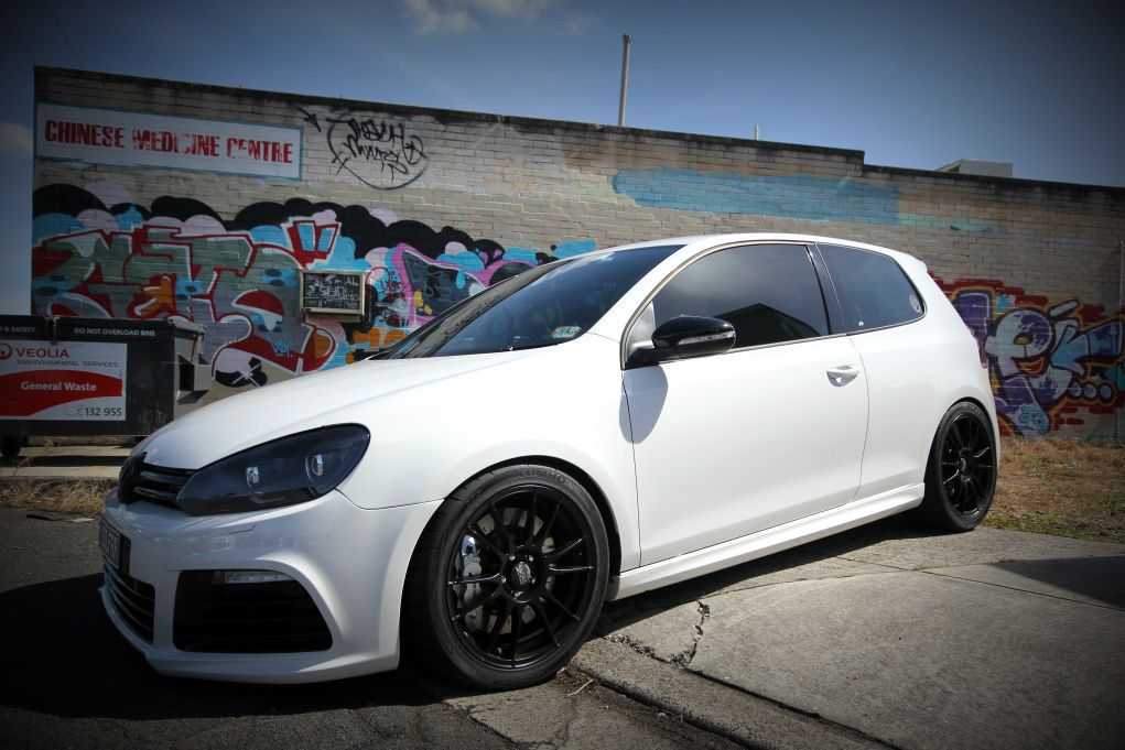

VOLK G2. Se fac si pe 5x112. Am vazut un R alb (Simon din Australia) cu G2 negre, 19x8.5. Arata demential
