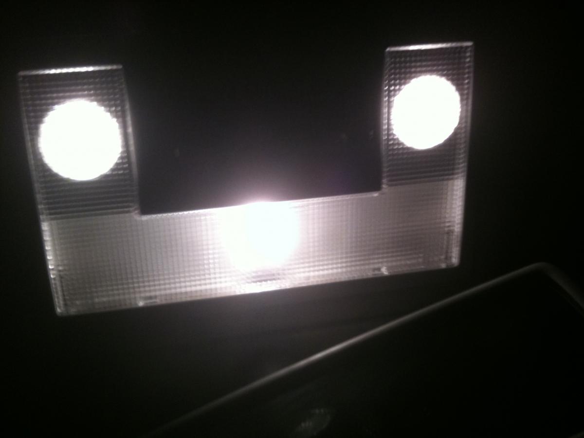

plafoniera seat leon 1P
2 becuri w5w + 1 bec c5w
atasez o poza cu plafoniera mea ^_^
post-91769-0-42377200-1334568645_thumb.j
Modificat de cata50
sunt smd?? par f albe. as vrea sa imi montez si eu smd insa nu cred ca mai fac fade si e pozibil sa palpaie datorita modulului comfort
da, sunt smd, eu nu am nici o problema cu palpaitul ;)
