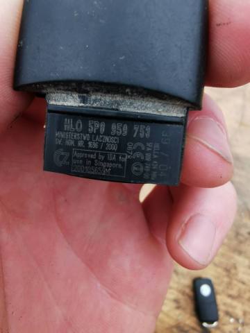

Salut! Am achiziționat recent un Seat Altea și am doar o cheie, cea din poza. Nu prea găsesc cheie cu acest cod, oare sunt și alte coduri care potrivesc?
Chinezariile de pe ebay se pot programa fără probleme? Vreau momentan sa o cumpăr, iar daca nu reușesc eu sa găsesc pin-ul de la immo, rog pe cineva să mă ajute sa o programez.
Mulțumesc!
Codul postat de tine este doar pentru telecomanda.
F l o r i n
Mulțumesc!
Alteea ce an de fabricatie?
Da, însă din câte am văzut, cheia și chip-ul sunt cam la fel. Eu as prefera sa o am cu totul, de aia am pus codul de la telecomandă. Sau greșesc?
 Mașina e sfârșit de 2004.
Am comandat deja 2 chei de pe ebay cu codul telecomenzii 1k0 959 753 G (acelasi cod ca și pe telecomanda originală, 20 € amândouă de pe ebay) pentru un golf pe care îl dețin, la care de asemenea am doar o cheie.
Una am cumparat-o în ideea in care as putea-o folosi pentru Altea. Acestea au 3 butoane la telecomandă, iar cea originală de la Altea doar 2.
Oare pot sa o codez sau nu e compatibila?
Multumesc mult!
Modificat de Chen'
F l o r i n
Trebuie sa fie de aceeasi platforma, ca sa o poti sincroniza. Gen Golf 5, Leon 2, Alteea, Octavia 2 non facelift,  etc.
