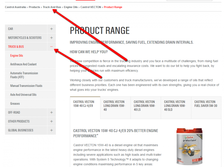

Bine ziua  ,am achiziționat recent un passat b7 2012 2.0 tdi 170 cp 4 motion ,ultima revizie in Germania era la 160.000 km cand am cumparat-o avea 169km si a ajuns un tara cu 171 km si am hotărât fac schimbul la ulei si filtre chiar daca nu are necesar dar când am luat masina am vazut ca mecanicul a pus ulei castrol 5w30 vecton fullsintetic susținînd ca e ultima aparitie de la castrol.va rog frumos sa ma ajutati cu un sfat daca acest ulei este bun si nu îmi poate afecta motorul ,va multumesc.
La o simpla cautare pe google vedeai si tu ca e de camioane. Nu sunt in masura sa spun daca merge sau nu in Passat dar cel mai probabil nu :)
