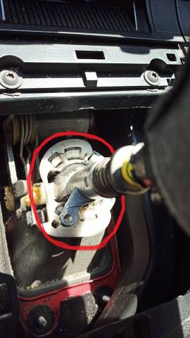

Salutare! Am joc destul de mare in schimbatorul de viteze, jocul fiind in piesa de plastic alb in care intra nuca din capatul de jos al manetei de viteze. Se gaseste ca piesa separata acel plastic alb / se poate schimba separat? Cineva mai ingenios a facut vreo modificare/adaptare ceva pe acolo pentru a scapa/diminua acel joc? Jocul se manifesta la miscarea manetei stanga - dreapta.
