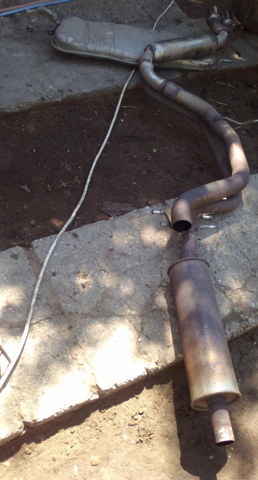

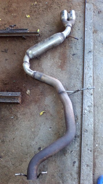

Am schimbat finala cu traseul pana la intermediara. Sunetul foarte frumos dar la drum lung te zapaceste special intre 2500-3800 rpm.post-79990-0-78465300-1340022235_thumb.jpost-79990-0-82092000-1340022250_thumb.j

Sunt tare curios ce zgomot face...a mea imi da dureri de cap cateodata si nici nu am finala scoasa.
Daca mergi mult in afara clar nu merita se umfla capul, ptr oras e placut sunetul. Nu sunt 2 intermediare aia e finala doar ca e forma la fel. Ideea e ca vreau sa ma duc sa-i bag cei 10-11 cp si sper sa ma ajute un pic si toba o sa-i pun si un filtru sport si sa vedem ce o iesi .
Trebuie tot traseul refacut, eventual fara catalizator ca sa fie ceva. Filtru sport nu iti da cai eventual urma mai repede in ture, dar cel mai restrictiv ramane motorul care este aspirat.
Am zis de 2 intermediare pt ca sunt micute :D

O evacuare nu trebuie sa rezoneze pe o masina de strada. O evacuare care nu e bine facuta rezoneaza si asta e cosmar la drum lung, daca e in zona de turatie pe care o foloseti la viteza de croaziera.
Decat filtru sport mai bine o admisie asa ai si sunet si performante. Filtrele refolosibile in cutia OEM nu aduc mai nimic, mai ales la capitolul zgomot.
EDIT: Iti rezoneaza pt ca diametru e prea mare. Pt motorul de 1.6 nu ai nevoie de mai mult de 50 sau cat e din fabrica.

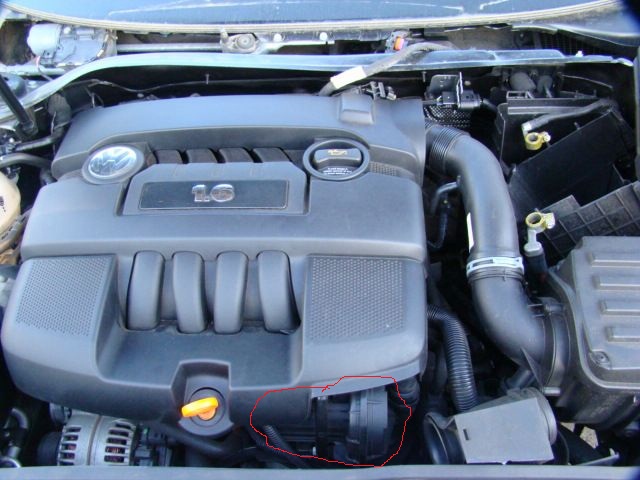

Pai a fost de pe gti :)) finala, este mai groasa teava dar incepe sa-mi placa un pic. Filtru nu am cumparat inca, dar vreau sa anulez cutia si o sa pun unul conic. am vazut ca in cutia de la filtrul de aer mai intra un furtunas de la astapost-79990-0-62922100-1340123861_thumb.j care nu stiu exact ce e si sa vad cum fac sa filtrez aerul si la ea.

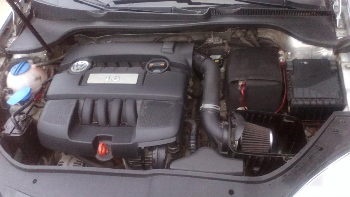

Concluzia dupa o saptamana: Trebuie sa schimb teava de esapament intre intermediara si finala cu marimea ei din fabrica ca mi-a sifonat urechile,plus ca nu am simtit nici un fel de '' performanta'' .
Gata si filtrul de aer care m-a surprins placut,chiar se simte un pic de zvac in treptele inferioare.

Am revenit la esapamentul original,parca merg cu alta masina,linisteeee. Ii sfatuiesc pe toti care mai au idei cu tobe sport etc. sa stea in banca lor
