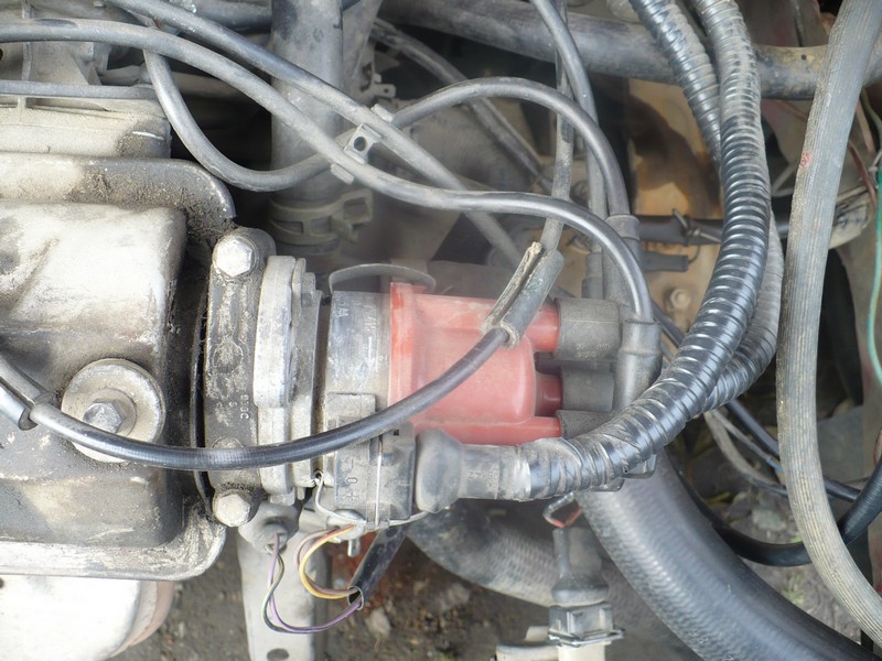

daca la motorul de 1.4 de golf 3 delcoul se monteaza pe chiulasa ,atunci ala e.vezi ca se va schimba si ordinea de montare a fiselor in delcou.o sa revin si cu poze ca sa vezi cum arata
scz pt intarziere
cod scris pe delcou 0 237 521 050
si al doilea cod scris pe el 030 905 205 AA
delcou e de golf 3 cum am mai zis.
post-88140-0-29608900-1319472690_thumb.j
post-88140-0-73204900-1319472698_thumb.j
