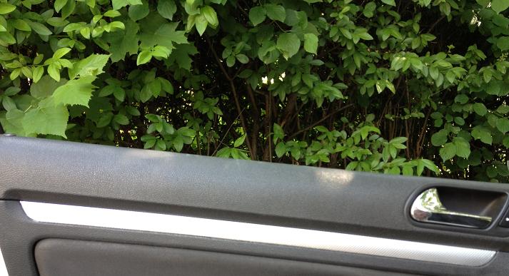

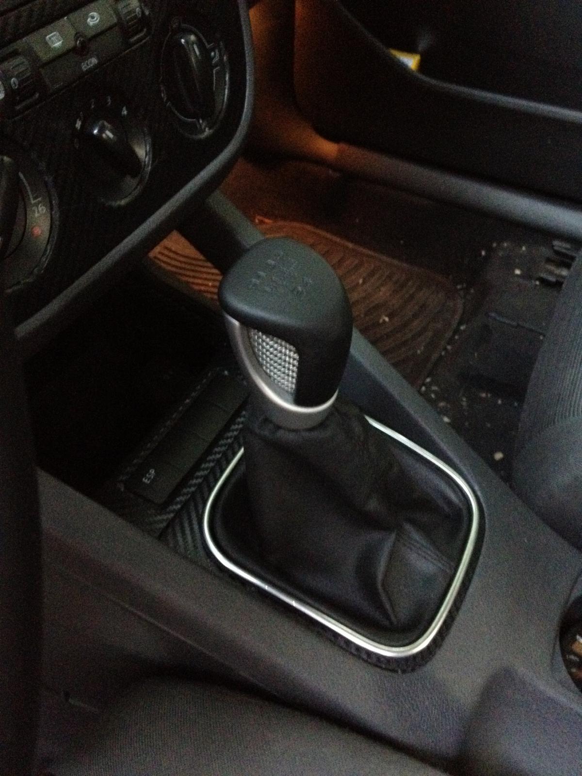

Am mai bifat inca un lucru de pe lista de saptamana trecuta si anume montajul ceasului de boost. A mai ramas doar sa vopsesc trim-urile (portiere + plansa bord) lucrare ce o voi face in acest weekend.
lucian_90tud
Abia astept sa vad cum iese vopsitul trimurilor. Daca e bine, ma apuc si eu :D

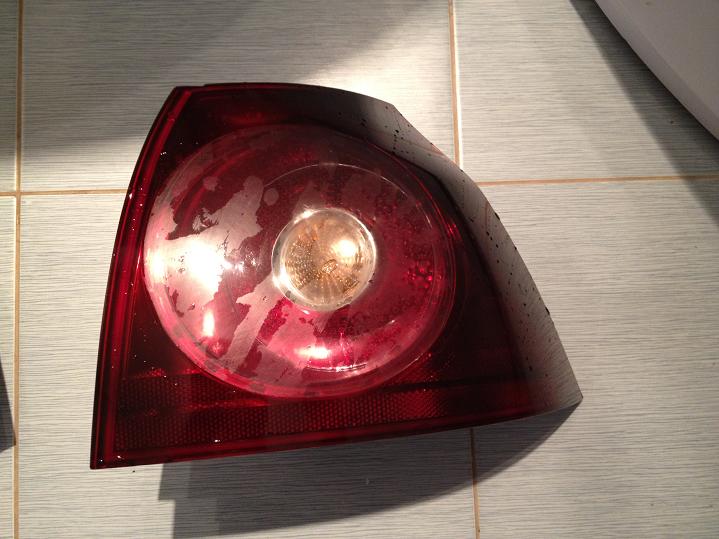

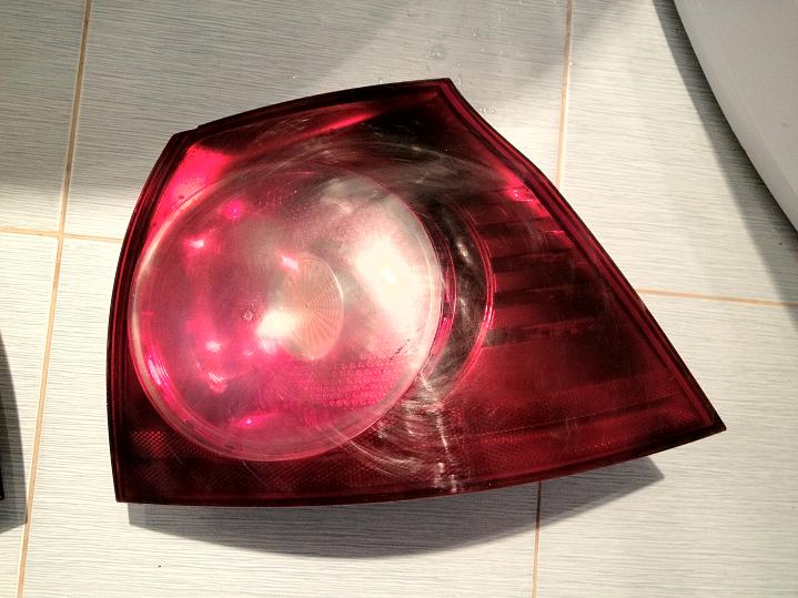

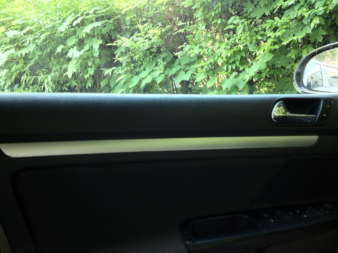

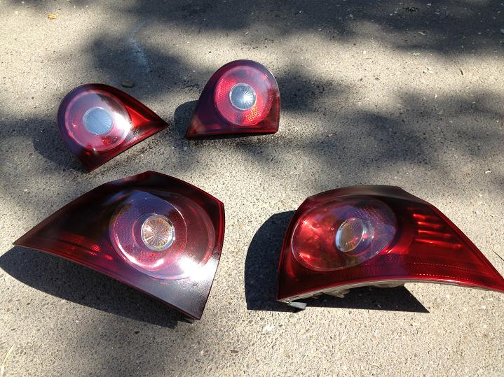

Azi am reusit sa fac un mic experiment si anume sa vopsesc trim-ul de la sofer. Avand un rahat de banda de hartie care s-a dezlipit exact cand vopseam, m-am hotarat ca azi sa fac doar un mic test , urmand in viitorul apropiat sa ma apuc de tot interiorul.In schimb m-am apucat si am defoliat triplele (r32 look) , le-am matuit cu p600 , am mascat zona ce nu trebuia lacuita si am inceput...

Foarte tare ideea cu trim-urile, cred ca o sa te plagiez.
Bravo pt stopuri, mult mai bine decat complet smoked ( asa le am si eu :P )

Frumos. Presupun ca ai dat cu polish dupa, nu?
Imi place cum a iesit trimul.
Publicat (modificat)
nu am dat cu polish...este doar lac smoke si lac normal
Modificat de Radu_Alecs
lucian_90tud
Pai ai dat si normal. Eu nu a dat decat 3 straturi de lac smoke si atat. La inceput pareau mai inchise, dar cand s-a uscat au iesit mai deschise :)) .

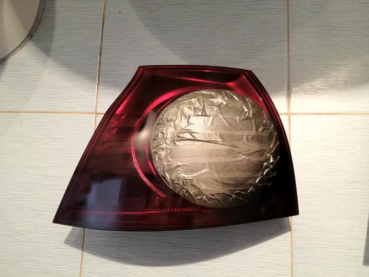

Uite cum am procedat: (asta cu un DIY pt cine mai vrea sa isi faca)
-am degresat stopurile cu nitrodiluant
-am smirgheluit cu p600
-degresat cu nitrodiluant
-am mascat cu banda de hartie cercul
-am aplicat 3 straturi de lac smoke
-am dat apoi banda de hartie jos
-smirgheluit cu p2000 + apa toata suprafata stopului (dupa ce s-a uscat lacul)
-degresat cu spirt (nitrodiluantul sau alcoolul tehnic este prea puternic in aceasta faza)
-am aplicat 3 straturi de lac normal ( ultimul strat mai din abundenta pt a creea acel luciu)
Rezultatul il aveti in poze

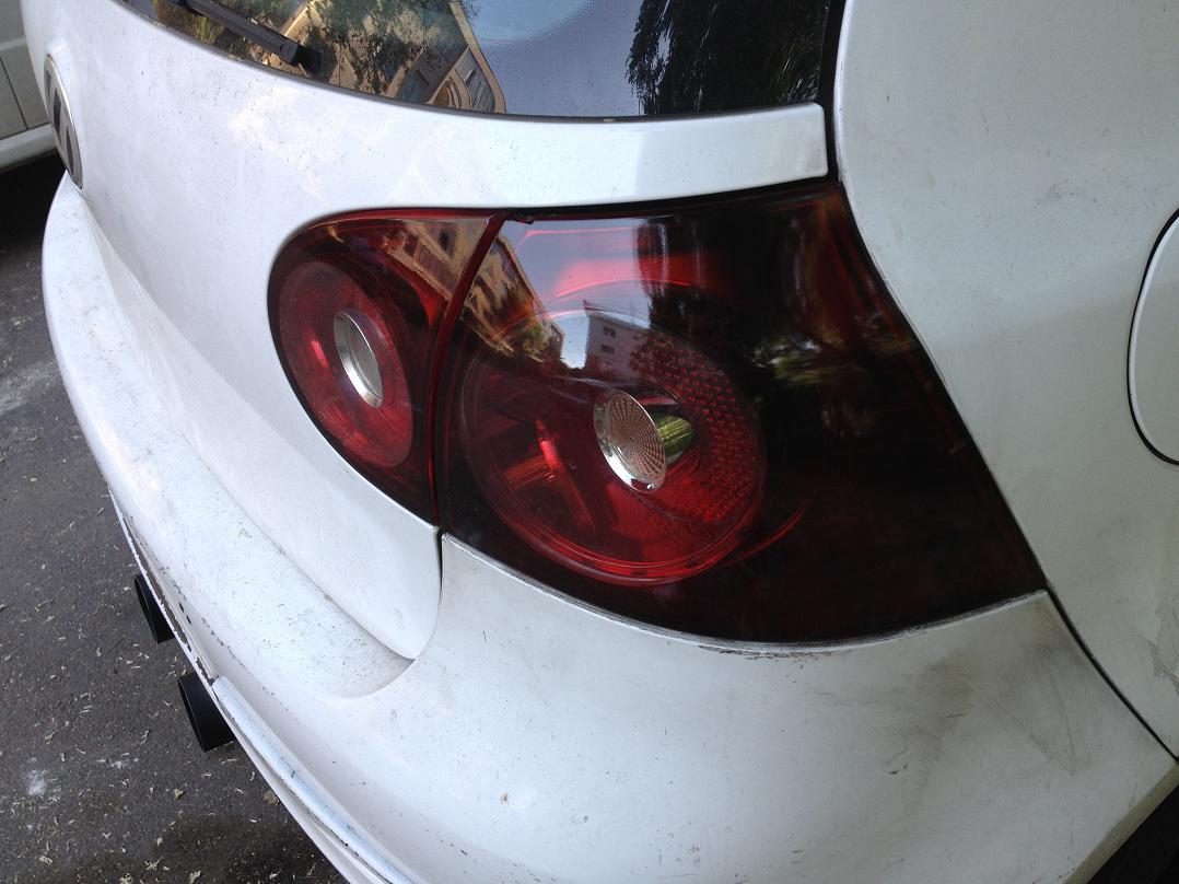

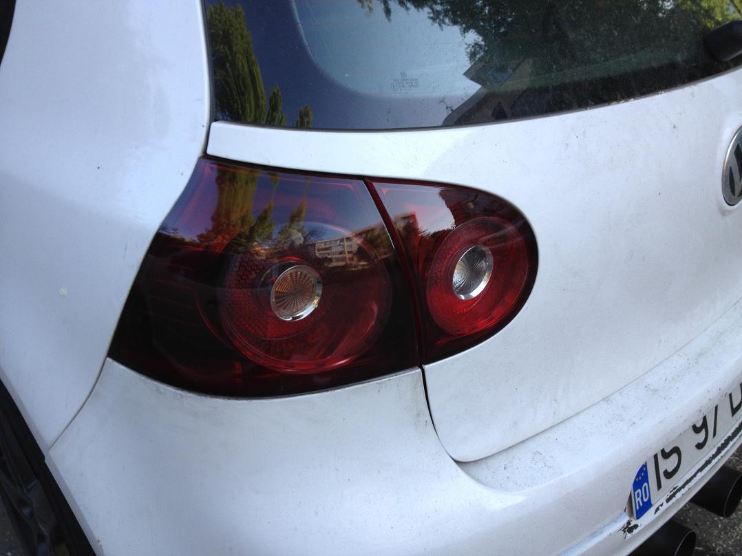

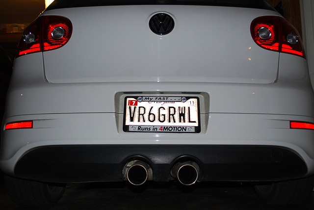

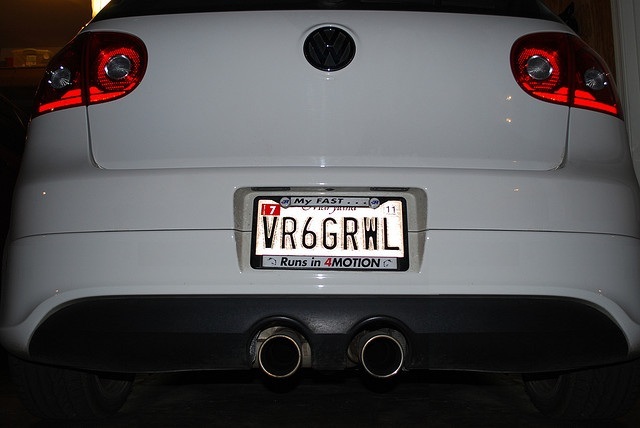

Nu ma pot decide in privinta ochilor de pisica, cu sau fara....voi ce ziceti? sincer va zic ca tind spre varianta clean...
post-88462-0-36049600-1338105520_thumb.j
post-88462-0-85736000-1338105529_thumb.j
Eu sunt pentru, pare cam goala bara fara, comparand-o cu cea stock.
FloreaMihai
eu zic fara arata mult mai bine !
Modificat de FloreaMihai
momentan sunt 2 pareri pt catadioptri si 2 contra lor...grea decizie
post-88462-0-44628900-1338126702_thumb.j
post-88462-0-90255300-1338126711_thumb.j

Poti sa le scoti daca faci bara asa:
post-12783-0-90374900-1338128351_thumb.j
Daca nu, lasa-le acolo!
Avand in vedere ca masina e alba, eu votez DA - cu ochi de pisica. Se potrivesc foarte bine....poate, poate, sa le faci putin smoked - in aceeasi tenta cu stopurile!
faceti exceptie la mizeria/praful din masina pt ca a stat 1 saptamana in service, iar in weekend am rapit-o, dar o voi inapoia pt viitoare modificari/reparatii. Scopul principal este de a ma lauda cu nuca cea noua :)
post-88462-0-28513600-1338143002_thumb.j
Arata bine:D oricum cred ca se simte mult mai bine ca aia stock.
Zi-mi si mie te rog cum ai procedat la trim-uri: mascat , primer si vopsea? sau ai mai facut si altceva?
Am degresat sa prinda bine banda de hartie, mascat, primer si apoi vopsit.
