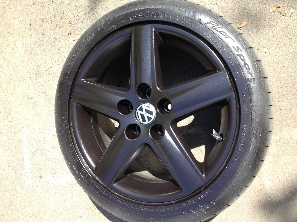

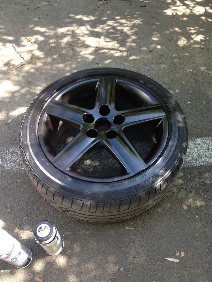

Revopsire semi-profesionala :)
-slefuit cu P600 (hartie abraziva)
-degresat cu alcool tehnic
-negru metalizat 3 straturi
-lac 3 straturi
post-88462-0-88817800-1335614935_thumb.j
post-88462-0-33463900-1335614944_thumb.j
post-88462-0-07142800-1335614950_thumb.j

-10-15 min intre straturile de vopsea (primul strat dat superficial cat sa faca priza)
- 25-30 min intre ultimul strat de vopsea si primul de lac
- 10-15 min intre straturile de lac (primul strat dat superficial cat sa faca priza)

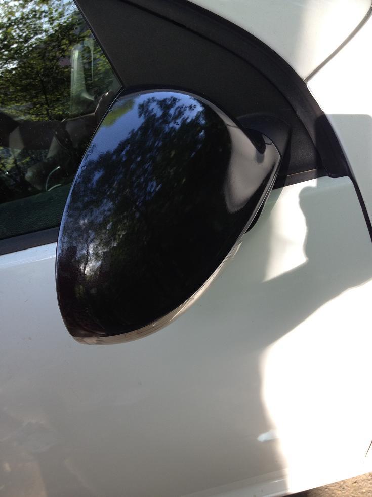

in realitate arata mult mai bine, mai ales la soare..
post-88462-0-72480000-1335626541_thumb.j
post-88462-0-34805200-1335626545_thumb.j
post-88462-0-23460900-1335626830_thumb.j
Modificat de Radu_Alecs
E din ce mai prezenta oglinda glossy, cred ca ma infecteaza si pe mine virusul :)

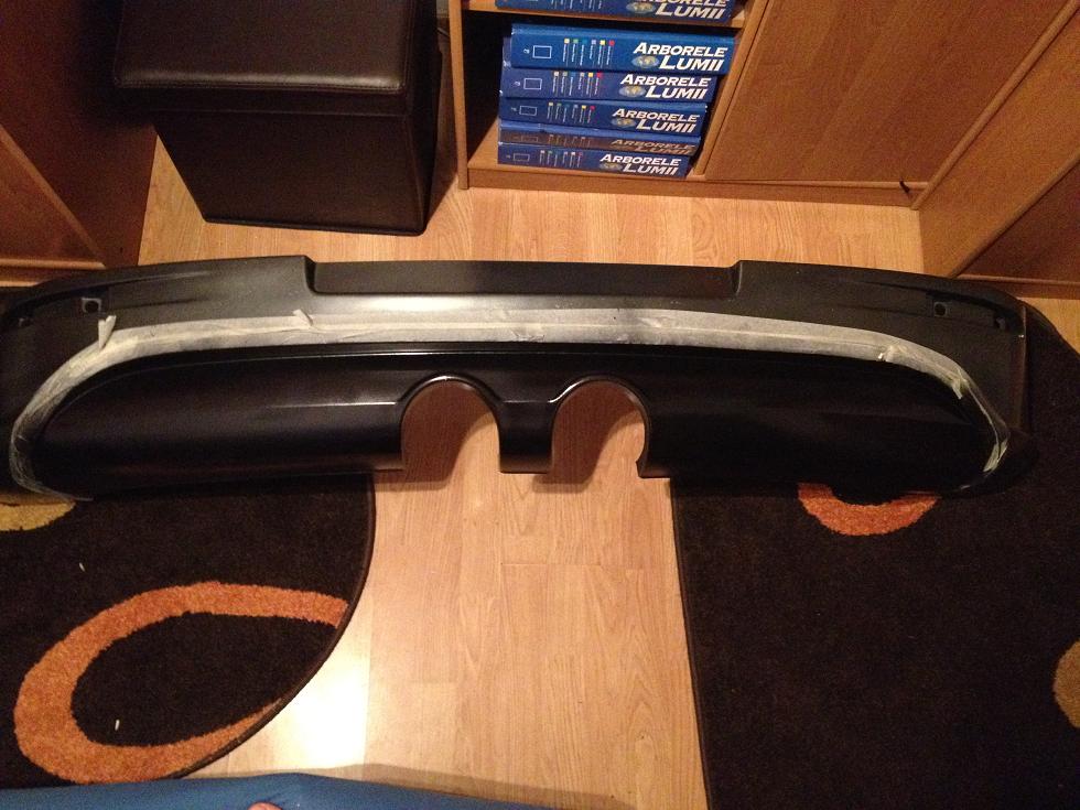

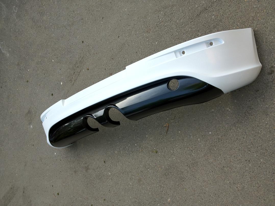

Publicat (modificat)
gata cu bara
post-88462-0-51202100-1336057447_thumb.j
post-88462-0-93486700-1336057457_thumb.j
Wow, dar repede te misti!
A iesit super, sunt curios sa o vad pe masina.
