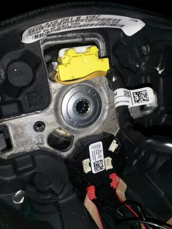

Stie cineva ce marime de torx trebuie pentru a demonta volanul? Multumesc
Modificat de goguXXL
adaugare poza
spline M12, dar merge si torx
Modificat de Mistery

Scuze ca readuc la viata acest topic... Poate cineva sa confirme ca acest torx spline este potrivit pentru a desface un volan de golf 6?
