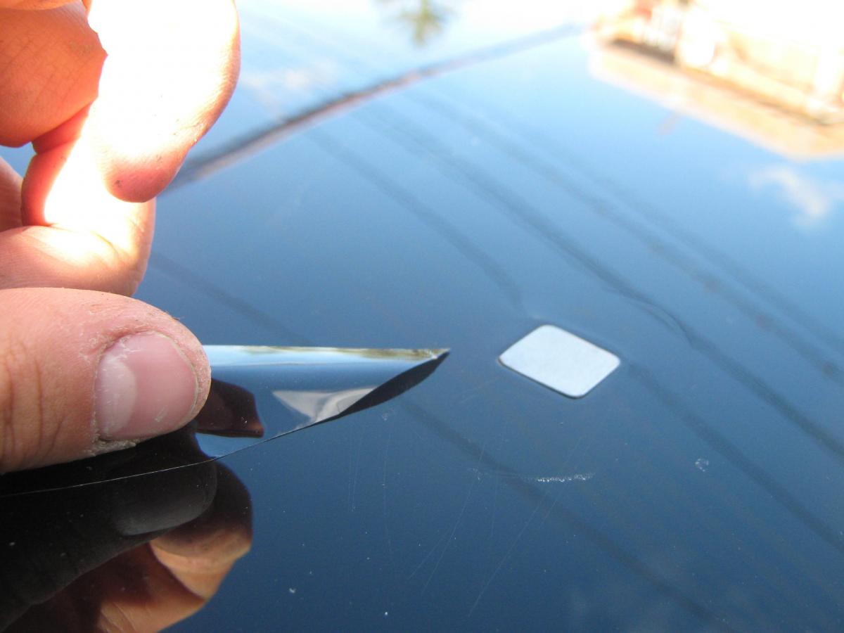

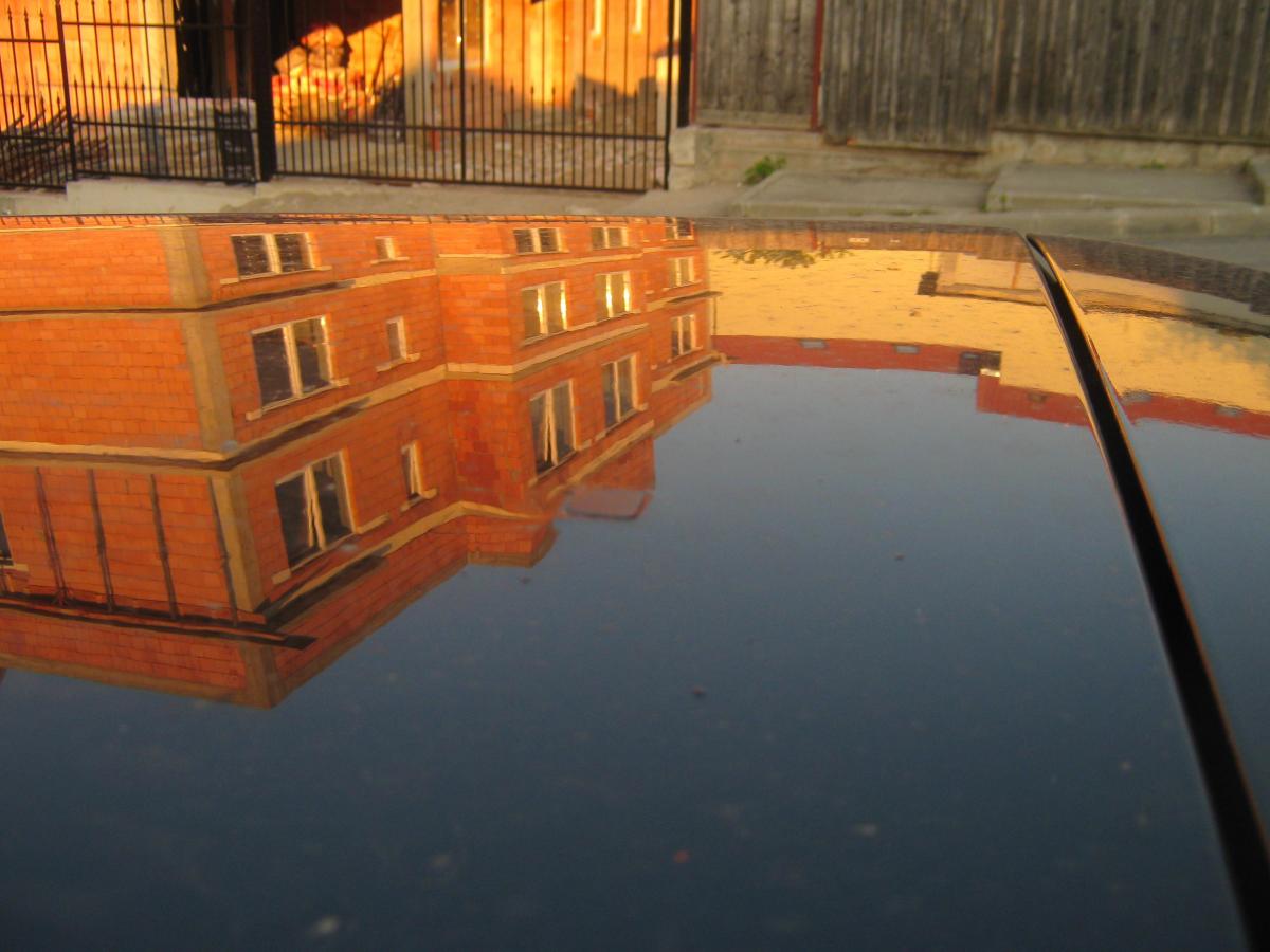

Ms mult! o sa mai incerc una alta:) am reusit sa scot antena "toata talpa cu tot cu amplif" am acoperit si gaura la nivel...si am reusit sa pastrez receptia aproximativ la aceeasi calitate cu un mic truc. Masina arata superb fara ea.
Revin cu detalii cum.

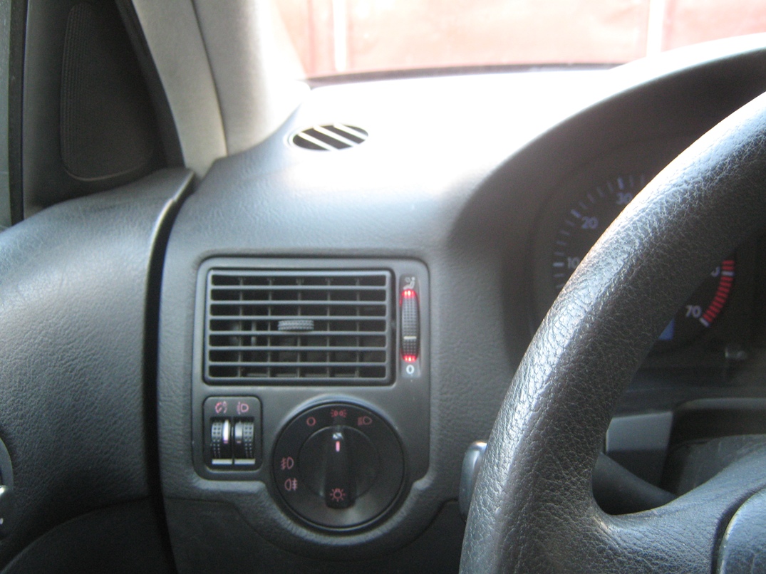

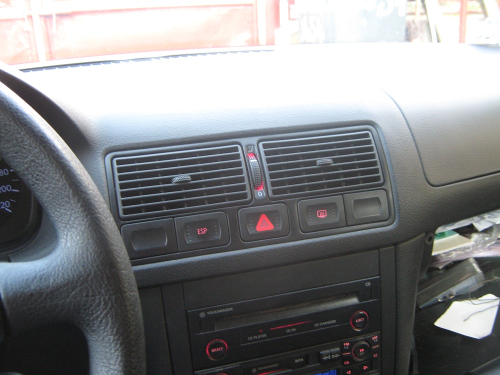

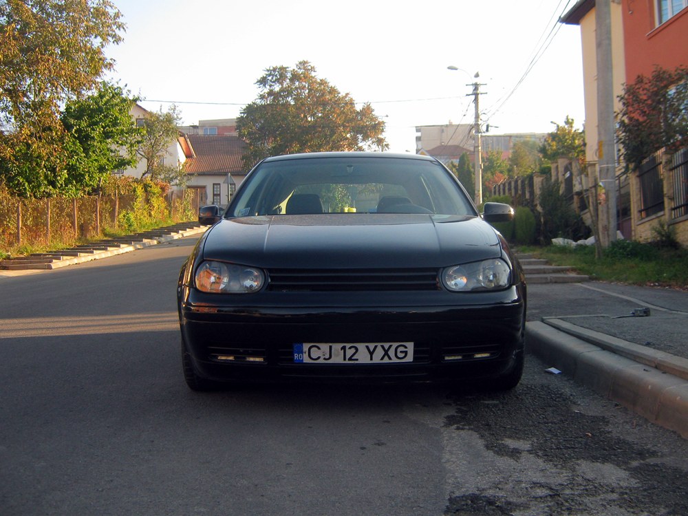

Mai pun si niste poze cu grilele cum se prezinta ziua.

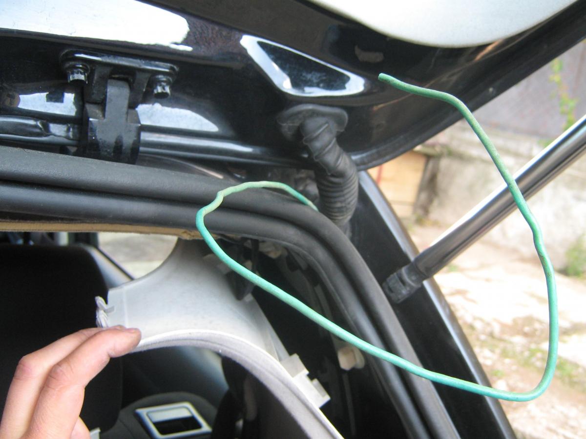

Interesante grilele, chiar au iesit f bine. Detaliaza putin treaba cu antena. Cu ce ai lipit placuta si care-i artificiul pt semnal
alex_mecanicu2007
Nu prea am poze acuma...
Placuta am facut-o eu din tabla dupa care am vopsit-o neagra.Am lipit-o de jos ca sa zic asa cu moment fix.
Cel mai greu e cu desfacutul la platfon si acele capitonaje de pe lateral.
Talpa antenei am scos-o toata si am ascuns-o sub capitonajul lateral,iar in loc la antena ce era insurubata am tras un cablu de cupru de aceeasi dimensiune plus 5 cm,acei 5 cm fiind distanta pana la acel tub flexibil din poza de mai jos...
Dupa care firul l-am dus pe langa acel cheder,l-am vopsit si negru si nici nu se vede... pus de asta receptia pot sa zic ca este tot asa.

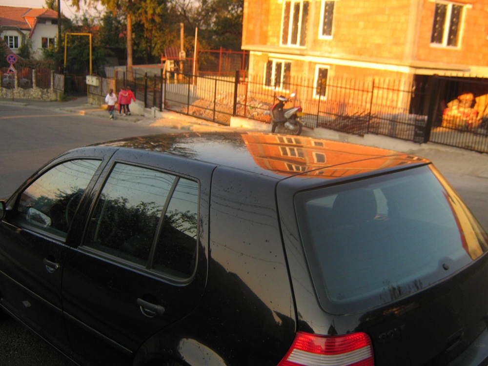

Ms! nu ai crede ca merge dar chair merge perfect! Daca perzi 5 % din receptie,am fost si langa o padure din cluj si nu am avut probleme mai mari ca inainte:)

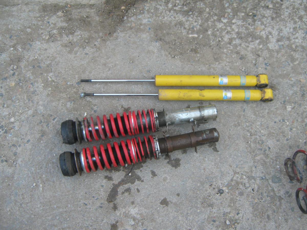

Masina o primit zilele astea si o suspensie noua sport.
Pentru moment am pus-o doar pe spate,urmeaza si fata.... primele impresii ... diferenta este enorma!

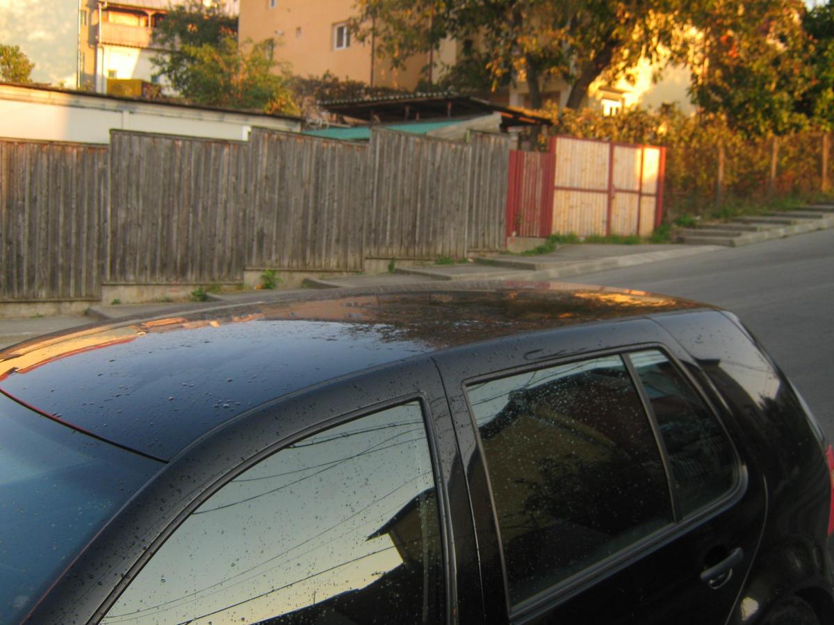

Pun poze si cu platfonul fara antena.

arata destul de bine fara antena.
