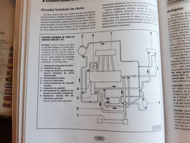

Buna ziua,
Am si eu o problema ciudata la masina (golf 4 1.6 FSI BAD), cu motorul cald, in mers sau la relanti, masina suge antigelul din vasul de expansiune. Cand motorul se raceste, lichidul revine in vas. Radiatorul a fost schimbat recent, termostatul cu carcasa la fel. Am fost in service, au verificat daca pierde presiune in instalatie si nu este cazul. Apa in ulei si nici ulei in apa nu este. Am schimbat capacul de la vasul de expansiune si tot asa face. Am fost si am intrebat intr-un alt service si au inceput cu "mistourile" ca mai bine scap de masina. Totusi inainte sa scap de ea, as mai incerca sa o resuscitez daca nu e ceva foarte costisitor.
Fiecare idee este binevenita.
Cred ca ai aer pe instalatie, desi n-ar trebui.
Ar trebui verificat daca vine antigel prin furtunasul care vine in vasul de expansiune
