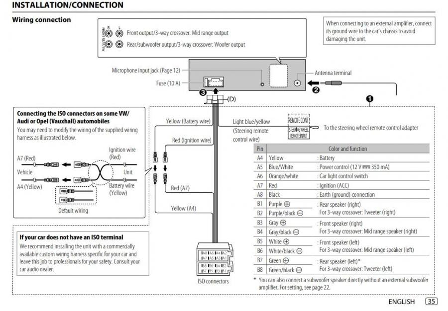

Am schimbat radio original cu un player JVC si as vrea sa stiu daca pot face ceva ca si acesta sa porneasca la contact si sa se inchida cand iau contactul, ca cel original. Multumesc anticipat.
Da, doar ca trebuie sa îți aduci un fir de plus contact, in mufa acestuia. Acum nu ai asa ceva
Cum sa nu aiba fir cu plus dupa contact la golf 4 ?
Am rezolvat partial problema..si anume...porneste si se opreste la contact pus/luat dar nu mai porneste fara contact. Atasez o poza cu schema player-ului...ce am gresit..sau ce ar trebui sa mai fac.
Legatura este: - plus contact legat la rosu
                            - plus continuu la galben
am si inversat cele doua fire de la player dar tot nu porneste fara contact.
inainte de asta cele doua fire rosu si galben erau legate ambele pe plus continuu si mergea deschis si inchis manual. acum merge doar pe contact
Nu o sa lucreze altfel. Unitățile AM nu lucrează ca cele OEM. Ori pe direct... Ori pe contact
Am avut senzația ca vb despre Golf 5. Golf 4 are plus contact în mufa radio, după cum ai constatat
