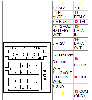

m-am uitat pe o porcarie de schema, care o am la indemana....  am cautat diagrama originala, 4 e plus contact.
post-30007-0-86428600-1424177769_thumb.j
post-30007-0-94276500-1424177789_thumb.g
Am reusit sa schimb firele intre ele. Acum imi palpaie becul rosu de la cas..porneste fara sa pun cheia in contact si nu-mi mai cere codul. Dar nu se inchide atunci cand scot cheia din contact..ramane deschis. Asa ar trebui sa functioneze?
Trebuie sa se opreasca la scoaterea cheii din contact.
Nu se opreste si mai e o problema..cand pornesc motorul si cas e deschis..se inchide. E posibil sa fie de la baterie? E cam slaba
da, e de la caderea de tensiune, cand pornesti motorul - nu e o problema. Verifica daca plus contact este unde trebuie... se pare ca nu.
O sa verific din nou sa vad daca plus contact e la lucul lui.
1. Gala
2. Tel mute(aici nu am cablu)
3. K Bus
4. 12v plus contact
5. 12v
6. Lumina cas
7. 12v
8. Masa
Asa trebuie sa fie?
