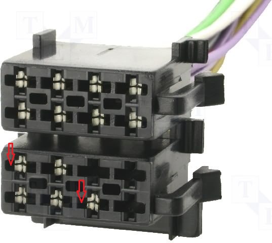

Incearca si varianta asta iar daca merge inversezi firele in mufa ca sa nu le mai tai. Iti trebuie o surubelnita subtire sa impingi lamelele de blocare ale pinilor. Ti-am lasat o poza poate te ajuta.post-101671-0-50913800-1327949917_thumb.
Ms aurelian asa am si facut acum merge si fara cheie :)
