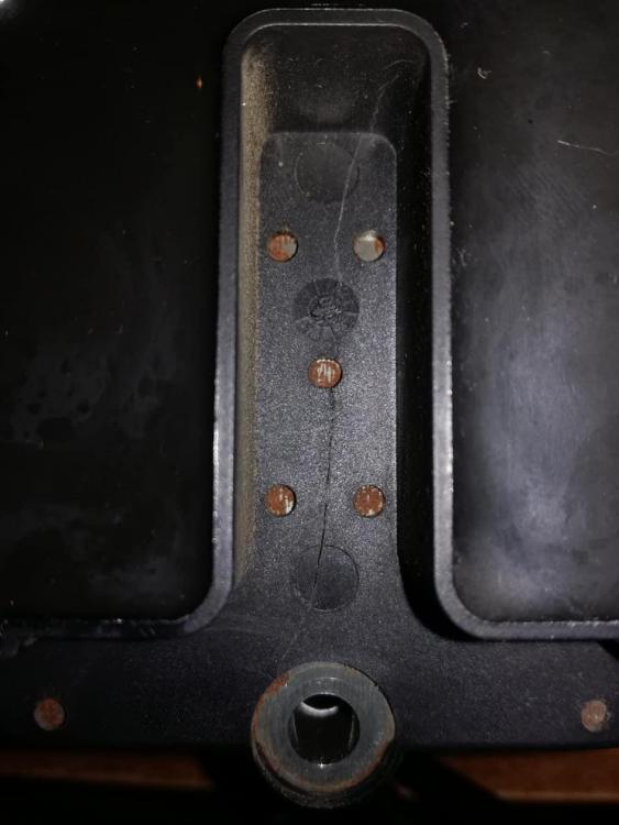

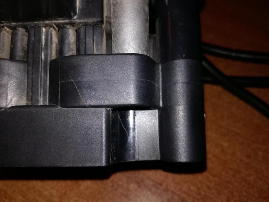

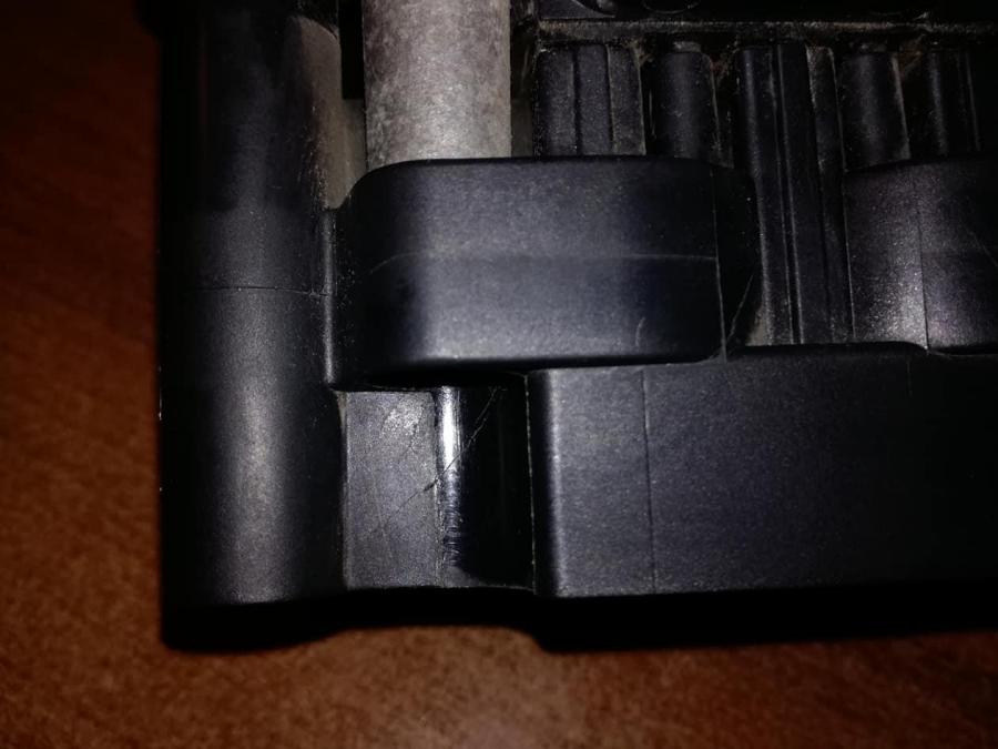

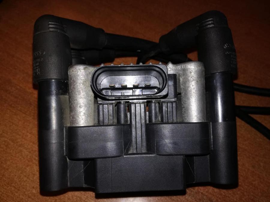

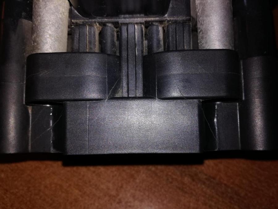

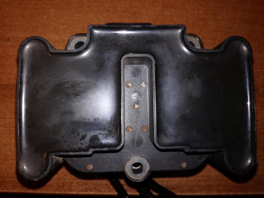

Va salut. Am dat bobina jos de la masina din semnatura, pt a o verifica si curata, si am observat crapaturile astea. Credeti ca ar trebui sa o schimb sau mai merge?
40321099_622426618154586_1544387003175403520_o.jpg40143676_622426691487912_4134435067881586688_o.jpg40242536_622426758154572_6433203316770996224_o.jpg40160140_622426804821234_2540055543028908032_o.jpg40143630_622426834821231_7470467889036787712_o.jpg40279569_622426881487893_180598474239115264_o.jpg
  Acum vreo 5 ani am observat si la bobina mea aceste crapaturi. Nu am schimbat-o, merge si acum perfect, dar atunci am acoperit fisurile cu oja/lac de unghii. Vine iarna, poate aparea condens care sa intre in fisuri si daca sunt adanci poate inalta tensiune sa se duca la masa pe traseul fisurilor. Oja nu lasa ca mizeria si umezeala sa se puna in fisuri.
   Treaba cu oja/lacul de unghii am vazut-o la un reparator de copiatoare prin anii "90.  Daca copiatorul nu mai mergea pentru ca inalta tensiune de la corotron (care facea efect corona) se scurgea la masa printr-o fisura in izolator, il dadea cu oja si gata reparatia.

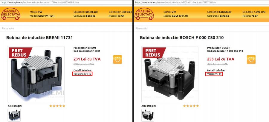

Acum, intrebarea este cat de bine va rezista oja la caldura motorului? La mine n-ar fi problema sa schimb bobina cu una noua, insa am vazut pe Epiesa si alte magazine  online ca exista bobine de 12V si de 14V,  iar la altele nu specifica ce voltaj au. Din ce stiu eu bobina merge pe 12V, de unde pana unde 14V ? Nu stiu de care sa iau.. Am atasat o poza ca exemplu. Ma puteti sfatui?
  Cand masina sta ai 12V (12,8), iar cand merge ai 14,5V.  Eu zic sa nu faci cheltuieli inutile schimband o bobina originala, de calitate, perfect functionala. Bobinele de acest tip sunt robuste, de aceea magazinele au ramas cu stoc si le vand la pret redus dar totusi nu neglijabil. Eu de Bosch am auzit, dar de Bremi nu. As lua Bosch.
   Oja odata intrata in fisuri, nu mai poate fi scoasa de acolo.
Modificat de Ebi
@Ebi am aplicat pe crapaturile bobinei lipici tip super glue, asta am avut la indemana, plus niste lipici 2 in 1 mai rezistent peste, si am pus din belsug. Din pacate, nu mi se pare ca a ajutat, nu vad nicio imbunatatire. Cred ca voi testa cu o bobina buna sa vad daca se simte altfel. Daca da,  o sacumpar alta, eventual voi cumpara doar partea de plastic a bobinei, ca am vazut ca se vinde separat si e mai ieftina.
Modificat de csm_1
   Nu ai zis niciunde ca masina merge rau. Ai zis doar ca ai observat niste fisuri.
Ce sa cauti cu oja si lipici(e ceva bizar cu tot respectul) pe bobine cand acolo ai ''ceva'''temperaturi.Bobina aia a ta nu are fisuri asa periculoase incat sa i dai cu alifie de toate neamurile.Am doua bobine crapate si porneste la sfert si iarna(stiu ca ai una multicorp si eu 4...).Verifica tot ce tine de aprindere si apoi te legi de bobina(poti testa cu o bobina de imprumut daca ai de unde).
