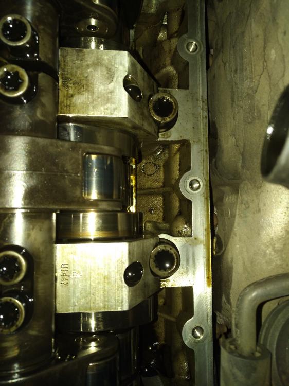

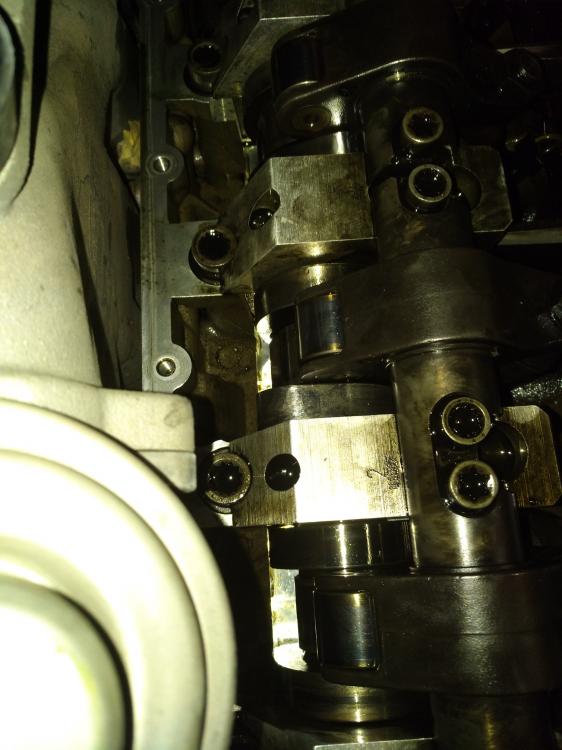

Dupa 160k am verificat si eu aseara axa cu came, Octavia 2, 1.9 BXE, 2007.
Am atasat cateva poze, lobii 2 si 4 se simteau la mana ca nu mai sunt chiar uniformi.
Mecanicul, Costel de pe forum, a zis ca mai pot merge cam 20k, dupa care sa schimb axul, simeringul, tachetii, cuzinetii, eventual si distributia.
Pare destul de uzata,inlocuieste-o inainte sa se sparga vreun tachet si sa cada bucati din el  in motor

nu e neaparat uleiul,ci nivelul pe joja....recent am achizitionat o altea bjb,220kkm,....cand am luat o era uscata joja,avea doar 2,3mm pe joja..axa cu came deja nu mai are sanfrenul pe min 2 came...masina scoate fum din cauza ca supapele nu mai deschid cum trebuie
in concluzie mult nu mai tine axa,turbina inca nu e pericol de limp mode  din cauza fumului

cauta axa din dezmembrari,iti iei sublerul cu tine,trebuie sa aiba 62mm la lob...si atentie sa nu fie de pe masina cu filtru de particule

codul e scris pe capatul conic al axei,daca nu face 62 de mm nu il cumperi,-- juma de mm,uzura normala

daca mai circuli asa camele o sa se rotunjeasca de tot,masina o sa scoata fum...si o sa trebuiasca sa cureti si turbina
desfa capacul ,ridica masina pe cric baga in a 5 a si invarti de roata pana vezi toti lobii la came....de obicei cama de pe cillindrul 4 se uzeaza prima
