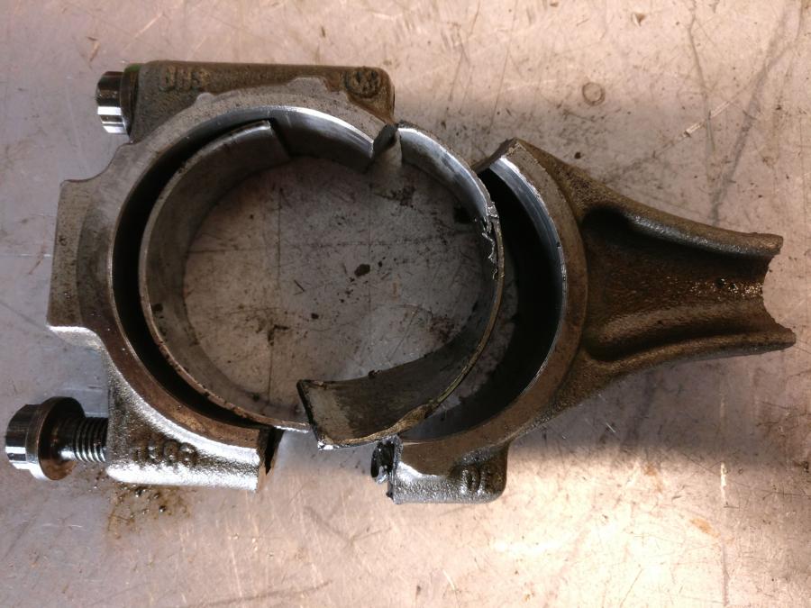

Aceasta este biela cu pricina. Mi-o confirmat si mecanicul ca pot cauta un motor BKC la care va pune chiulasa, injectoare si ce mai trebuie de pe BXEul meu ca sa comunice cu ECUul motorului.
Modificat de ovidiu82
bkc ul are senzorii la fel ca bxe ul si are acelasi cod de injectoare........AG..
poti intoarce cuzinetul superior sa le faci o poza?
Din imagine inteleg ca problema a fost biela care sa rupt  nu cuzinetii.
Buna seara, detin o vw jetta 1.9 tdi bxe 2006. De un timp se aude parca un sunet ca de trabant cand turez motorul, sunetul se aude foarte incet doar daca ii capota deschisa si stai langa motor se aude! Ce ii ciudat e ca doar uneori se aude, de exemplu o data la doua luni se aude, iar cand motorul este cald, sunetul respectiv dispare.... nu stiu ce sa cred.... oare sa fie tacheti.... cuzineti de la biele.... ?!?!?! Saptamana asta mi-a facut de doua ori zgomotul respectiv... motorul are 245000 km. Schimbul de ulei tot timpul l-am facut la 5000km cu castrol 5w40. Nivelul uleiului tot timpul l-am tinut pe maxim. De papat ulei nu observ sa pape nustiu cat, in 5000km circa 50-100ml... fum nu scoate deloc nici la turatii mari... consumul e undeva la 5,7 inafara iar in oras intre 7,5 si 8,5. Ce parere aveti ?
Da, cuzinetul pare sa fie strivit prin compresie si nu strunjit.
De ce s-a rupt biela? Cuzinetii de la arborele cotit sunt intregi?
Intreb pentru ca biela nu numai ca s-a rupt un umar dar a si sectionat un surub.
Bucata cealalta de biela ii prinsa in motor si poate fi scoasa doar odata cu vibrochenul. Stiu doar ca s-o rupt biela, ca o fi din cauza la cuzineti sau nu, conteaza mai putin. Doar o investigatie mecanica facuta de un specialist poate sa spuna ce si cum s-o rupt prima data, cuzinetul sau biela..
Din foto putem sa observam si noi unele lucruri.
Deja se vede ca nu au fost de vina cuzinetii bielei.
Interesant este cand s-a rupt biela, inainte sau dupa ce a comprimat cuzinetul pana l-a strivit.
Daca s-a rupt inainte sa comprime cuzinetul, atunci aceasta este de vina (putin probabil).
Daca altceva a franat arborele cotit inseamna ca biela a cedat dupa ce a comprimat cuzinetul.
Pentru a avansa cu analiza ar trebui sa avem foto cu cuzinetii de la arborele cotit.
Ambreiajul cum arata?  volant este sparta? Pistonul 4 cum arata?
