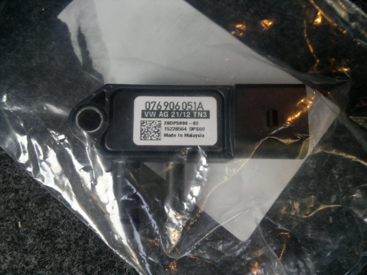

Pe principiul "fieru' e fier", trebuia sa am si eu o mica problema, totusi ma apropii de 80000 km ;)
Luni a aparut prima eroare si martor "check engine" aprins... la o simpla conectare, VCDS mi-a dat eroare P2453 cu urmatoarea explicatie pe wiki RossTech:
18885/P2453/009299 - Diesel Particle Filter Differential Pressure Sensor: Implausible Signal
Am resetat eroare, a doua zi nu a mai aparut, dar a 3-a zi a aparut aceeasi eroare...
Achizitionat senzor G450, schimbat, rezolvat
Am atasat o poza cu "jucaria" schimbata, am inteles ca e piese consumabila la TDI-CR pe la 70000-80000 km si poate mai are cineva nevoie de cod ;)

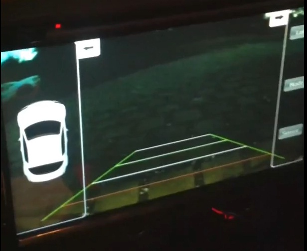

Renuntasem la proiect, dar daca tot m-a impins, intr-un fel, Bogdam de la spate ;) am hotarat sa montez si camera de marche arriere
M-am apucat de comandata si achizitionat urmatoarele:
1. Sport camera pentru bara de Scirocco si nu numai, cod 3W0 807 210 B - 90 lei
2. O camera de pe okazii, cea mai mica care am gasit-o cu diametru 1,6cm - 85 lei, as fi vrut sa iau ceva cu "night vision", dar ledurile de pe margine fac diametrul cam mare, asa ca am renuntat la idee
Am deja AS7609, front-end-ul va arata cam ca in atasament
Sper sa tina vremea tot asa sa am timp sa le si montez in weekend-ul urmator
Camera va fi pozitionata ca in ultima poza atasata, cu mult lipici sa nu aiba hotii ce face ;)

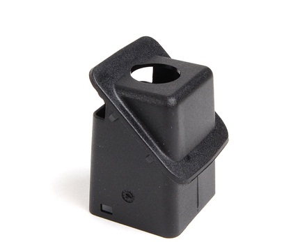

Am intrat azi in posesia suportului OEM pentru camera... la o potrivire "la ochi" in locul unde trebuie bara decupata si montat suportul, vestile sunt "la limita"... in pozitia oblica la 45 de grade la care trebuie montat, treaba e de ordonul milimetrilor... si am o mica frica ca s-ar putea sa tai din el (cred ca la Scirocco e mai lata bara acolo)... sper sa ma insel. Ma refer ca inclinarea va fi spre interior si daca bara e la mica distanta de ranforsarea metalica, sigur trebuie taiat... totusi nu-mi fac probleme, camera AM o sa fie mai mica, deci are loc chiar daca tai... Dar nu stiu cum va fi treaba cu camera OEM, asa ca ai grija Bogdan
Sper sa reusesc zilele astea sa fac o poza sa vedeti despre ce e vorba pentru ca sunt sigur ca m-am facut inteles
Bun, bun. Astept sa-l montezi! :) Eu nu am apucat sa-l comand inca.
Camera OEM e fix cat suportul de mare, mai departe vine doar cablul care e destul de flexibil sa se poata misca fara a exista vreo frica.
Daca incape sau nu... vedem la momentul respectiv! :P
Maine probez vreo 3 camere sa vad care incape cat mai bine, iar daca nu intervine nimic, sambata ma apuc de decupat si montat
De data asta sper sa nu uit sa fac poze la fiecare parte a montajului ;)
