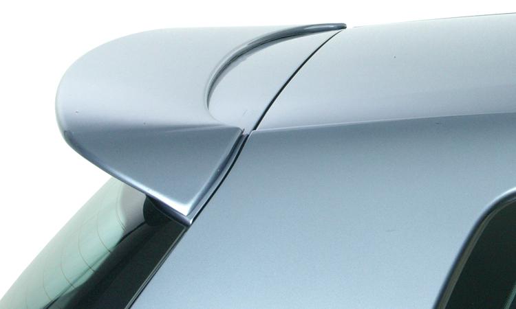

LE: eleronul arata cam asa, nu e cel mai reusit, dar daca l-am gasit la bani putini, l-am luat

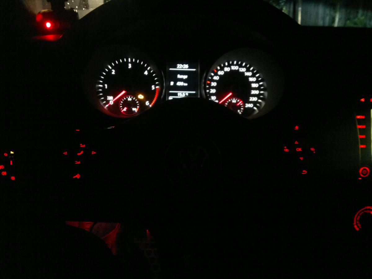

Azi mi-am facut timp si am devenit fericit, am montat noul calculator de coloana cu terminatir CF si am comenzi functionale pe volan ;)
Tot saptamana asta am inlocuit blocul de lumini cu o varinata HL, cel cromat

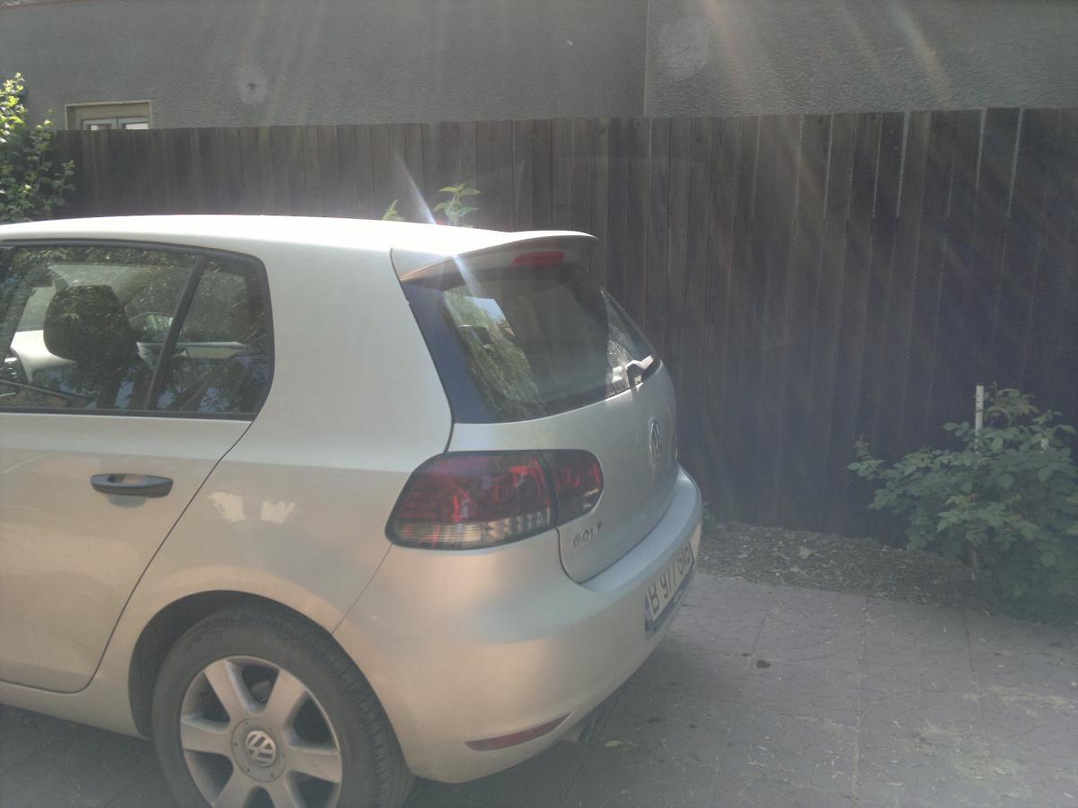

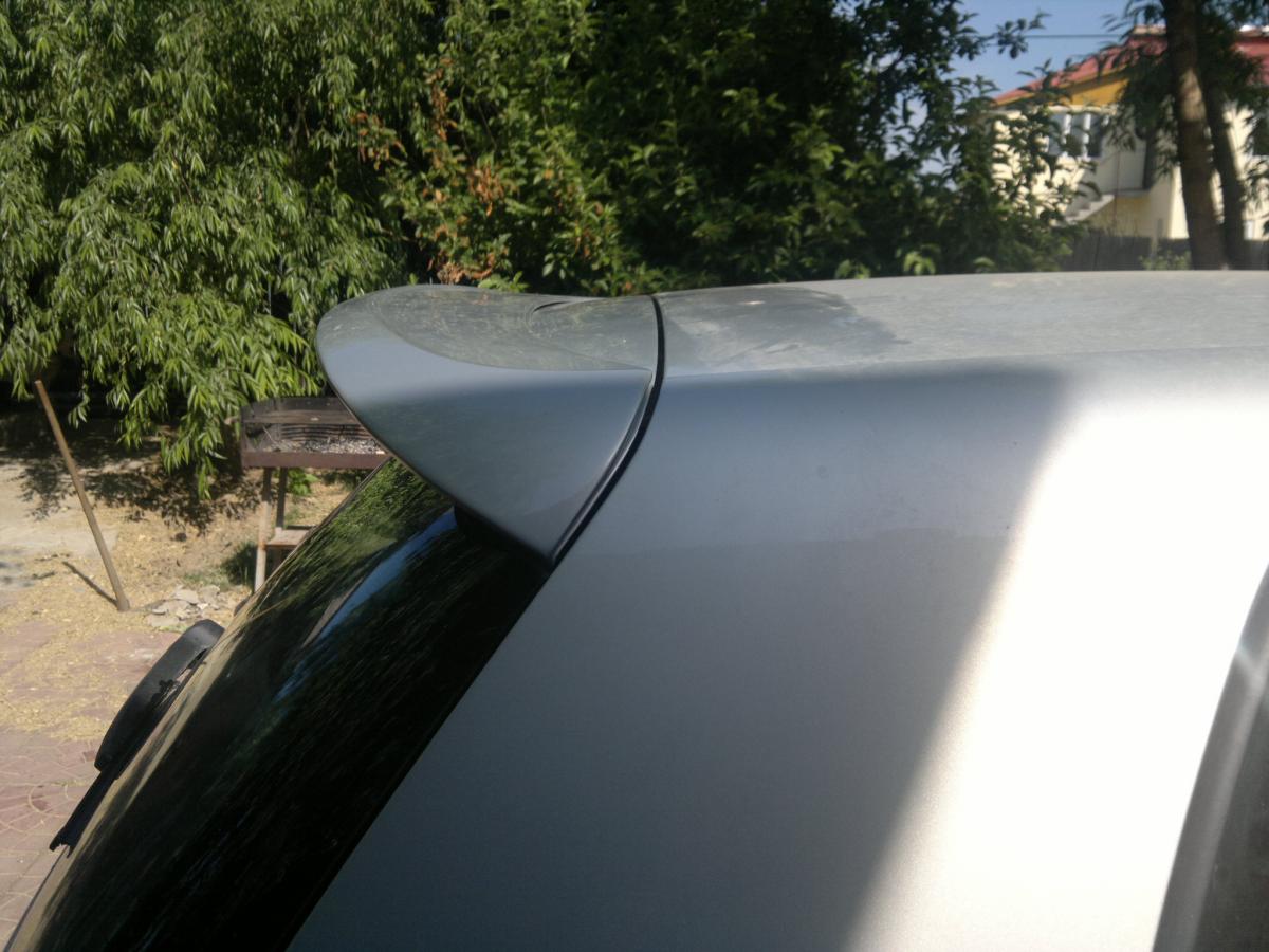

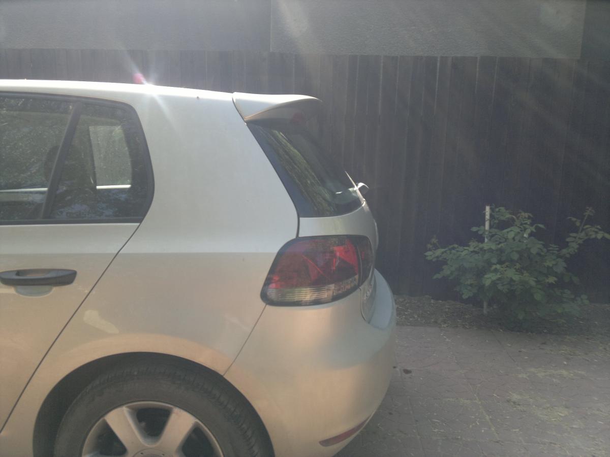

Printre picaturi mi-am facut timp si pentru eleron...
A fost vopsit joi, iar aseara l-am pus pe masina, am avut nevoie de 2 maini in plus, multumesc "vecinului" Catalin Dobre ... azi lucrarea s-a finalizat, arata cam asa
Lipirea a fost facila, cu ajutorul unui kit de lipit parbrize, vopseaua, ca de obicei, facuta la spray in Vitan, lacul l-am aplicat la compresor, nu la spray ;)

daca va fi vîjîit straniu la viteze mari vei sti pe ce sa dai vina ;) . Cam ce senzatie iti ofera noul volan comparativ cu vechiul ?

Sa nu ne pripim cu concluzii ... nu am auzit nimic ;)
E o parerea personala, sau ai avut asa ceva pe un G6 ? Pe ce te bazezi ca ar scoate zgomot? Doar nu are gauri :D

E o parere personala pur subiectiva; pare a fi lipit de cel original.. nu-ti judec preferintele.. daca la capitolul aerodinamicitate e neglijabil cu zgomotul (>140km/h) cred ca te vei confrunta.
Publicat (modificat)
Nu stiu care reprezinta la tine cel original... e lipit pe portbagaj, aceea reprezinta o parte din portbagaj... Asa se lipesc toate eleroanele la Golf 5/6.
Crede-ma ca nu se aude nici un zgomot... credeam c-ai avut vreo experienta de genul asta... Merci oricum pentru ingrijorare :D
Asta e clar, am mai spus-o, gusturile nu se discuta ;)

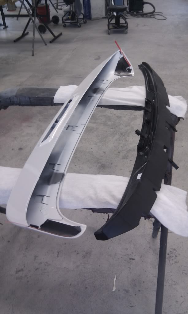

Usor eronat Gabi, eleronul original se prinde de o armatura cu cleme, care la randul ei e prinsa in suruburi de hayon pe locul vechiului stop suplimentar, si abia dupa aia se lipeste.
Oricum arata super si al tau numai ca nu ma pot impaca cum arata acum stopul de care-ti spuneam mai devreme :P

1 - original.
2 - suplimentar.
Nu stiu ce te faci si cu luft-ul incercuit.. daca nu pune probleme firesti cu siguranta aduna mizerie ce cu greu poate fi eliminata.
Te critic cam mult.. gata! :)
Nu ma deranjeaza criticile, stai linistit... probabil pare luft datorita pozitiei foto, dar in realitate e doar de suprafata, dupa 1-2mm intervine adezivul de parbriz cu care a fost lipt, deci nu prea are ce mizerie sa se adune... adezivul a fost "imprastiat" uniform, am experienta de la un vechi parbriz
Ma gandeam ca ai avut vreo experienta, iar daca acel adeziv nu se aplica uniform, nu ar fi de mirare sa se auda si "vajait" in acest caz
Radu, de varinata de eleron prezentata de tine nu stiam, dar in acel caz, la pretul la care probabil se vinde, renuntam la moft ;) Eu m-am referit la eleroanele AM...

Il critici degeaba, si la eleronul original exista orificii de cate 2 mm pentru scurgerea apei si nu cred ca dadeau chix cei de la VW la proiectare.

@Gabi arata bine eleronul daca era o idee mai orizontal il luam in locul celui de r/gti care e aproape orizontal la partea superioara. Si evident felicitari pt montaj si vopsea chiar arata f profi. :icon_thumleft:
Se potriveste foarte bine, dar nu sunt fanul acelei buze, curbura pe care o face in sus.
De vajait si altele nu poate fi vorba, ce sa mai zicem de eleronul original votex atunci :))
