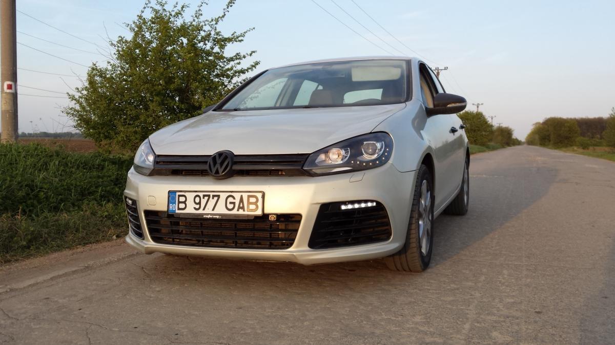

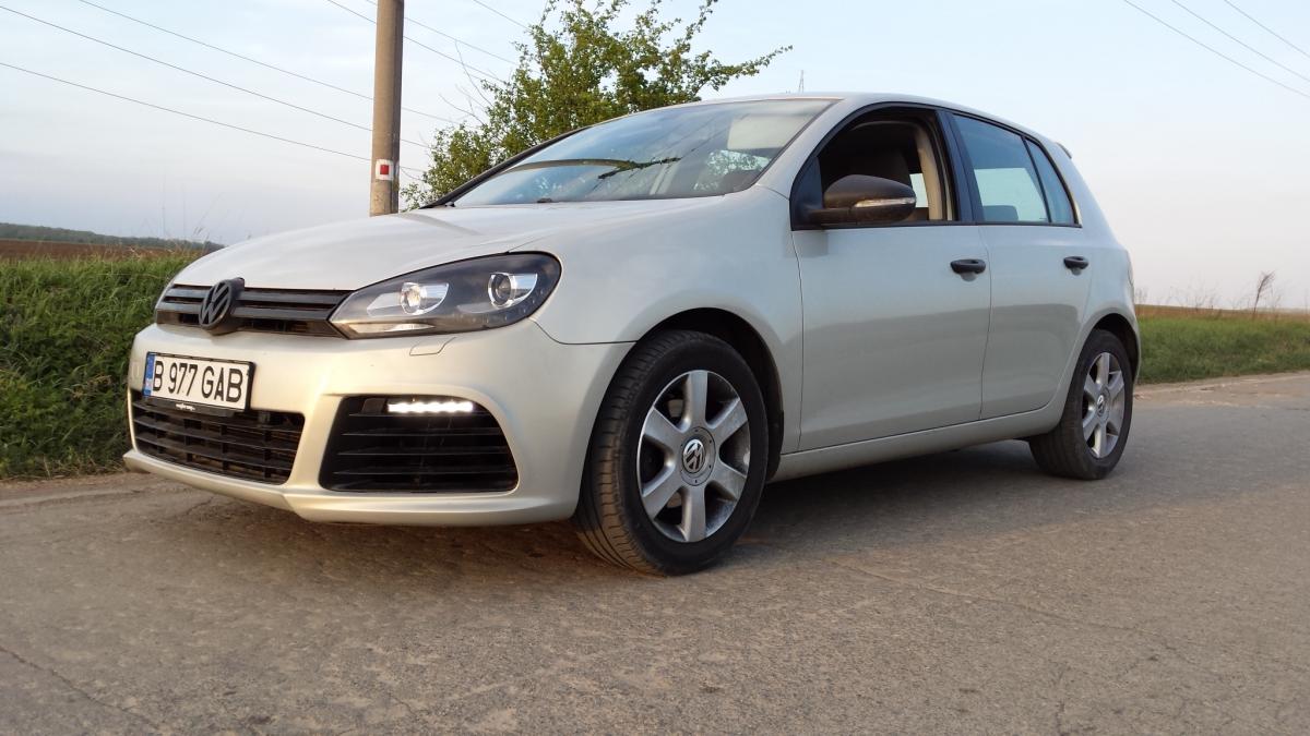

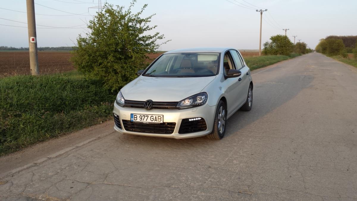

Mult muuult mai bine decat cu vechile faruri  :D , o grila de R si ai terminat cu partea din fata
la grila probabil voi spune nu, nu mie se pare o schimbare prea semnificativa...
Sincer, chiar nu stiu care va fi urmatoarea schimbare, vom vedea pe parcurs si in functie de oferta. Nici farurile nu le schimbam prea curand, daca nu era o oferta tentanta.
Oricum eu sunt multumit de rezultat, eram mai multumit daca farul nu avea crom in interior, dar astea sunt produsele :)
Modificat de GabiB77
lupa pare mai buna, fanta e ca la cele originale, faza lunga e chiar impecabila... ce e interesant, si probabil ceilalti colegi nu au observat asta, pe pozitie, in afara de DRL care se parinde cam la jumatate fata de DRL, mai sunt 2 becuri in interiorul farului, care dau o lumina ambientala... bineinteles ca am pus leduri si acolo ;)
Sa-ti lumineze cat mai bine!
Unde mai exact in far sunt led-urile ambientale? Din poze nu-mi dau seama.
Sa vedem si cum arata drl-ul, faza scurta :D.
@gabi77 posteaza o poza cu ledurile ambientale sa vad unde si despre ce e vorba
Modificat de guesswh0
cele 2 becuri nu se vad din exterior, sunt pozitionate fix in spatele ledurilor de DRL... daca DRL-ul ar putea fi oprit in faza de pozitie, acele becuri "ar face" doar o lumina mabientala, vizibila doar pe exteriorul farului...
Nu cred ca pot evidentia asta prin poza, o sa incerc
