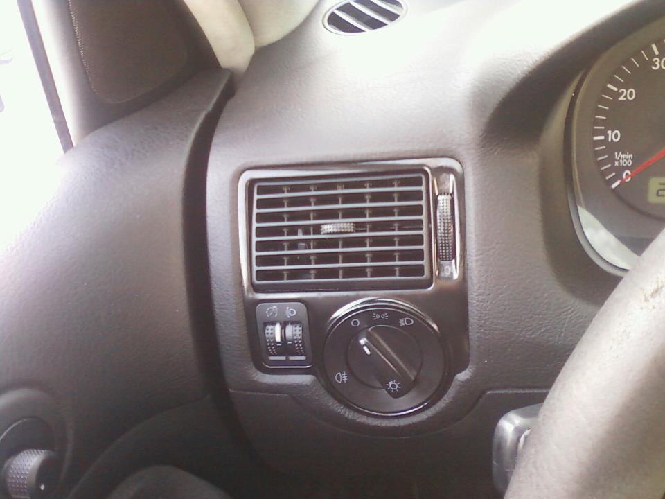

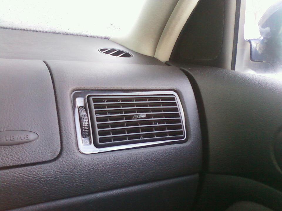

salut!
dupa saptamani bune de "hibernare" revin cu un mic update:
-demontat guri de ventilatie si vopsit rama in negru lucios
-reparat on/off ventilatie centrala

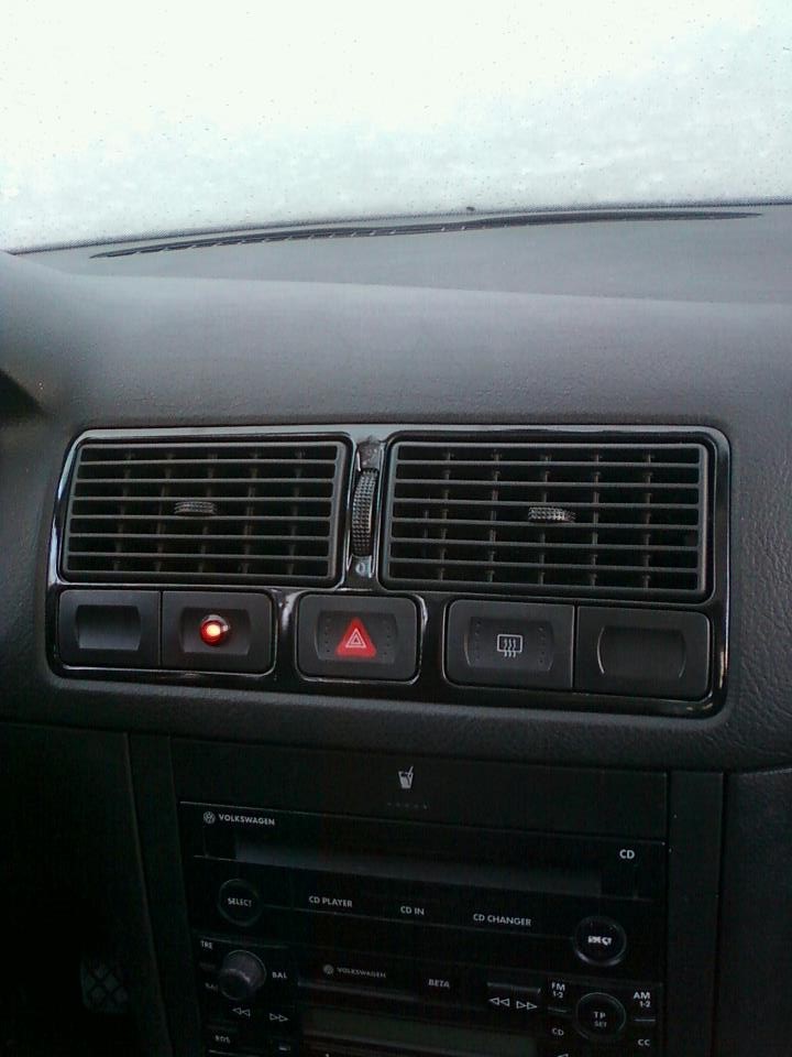

salut!

vopsitul gurilor de ventilatie e ok de la distanta. de aproape se vede naspa in zona pictogramelor :(

nu prea imi dau seama cum sa rezolvi...vopsesti tot si dispar acele pictograme (bine ca nu le ai si luminate ca la Bora), fie maschezi cu un patratel mic si vopsesti in jur - se vede urat.
cand le faci sa imi explici secretul ;). eu vreau sa vopsesc rama de clima si manerele usilor, scrumierele
este vreo diferenta cum au fost si cum le-ai vopsit?cam asa sunt si ale mele..nu stiu sigur
oricum au iesit foarte bine :icon_thumleft:
pai partea cu "lucitul "e diferita zic:D mersi o sa fiu 100 la suta multumit cand rezolv cu pictogramele:D

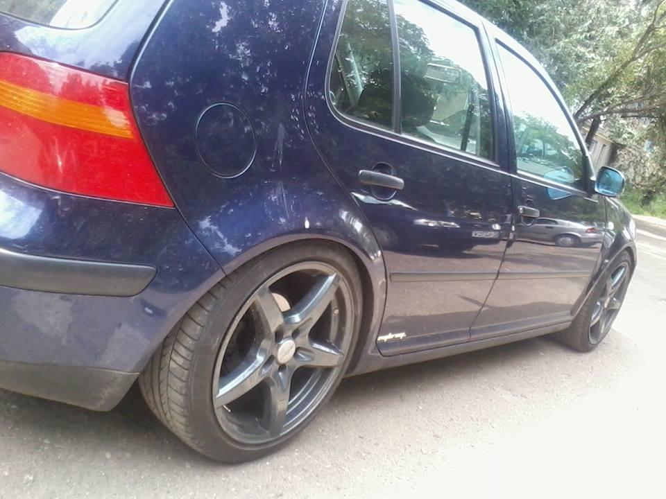

N-am mai postat de mult asa ca revin cu ce s-a mai lucrat.

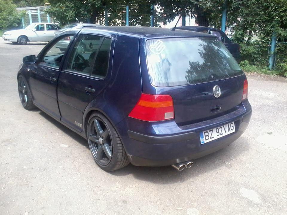

-Jante revopsite coucou grey vw phaeton+cauciucuri 205/45 17 +capace oglinzi

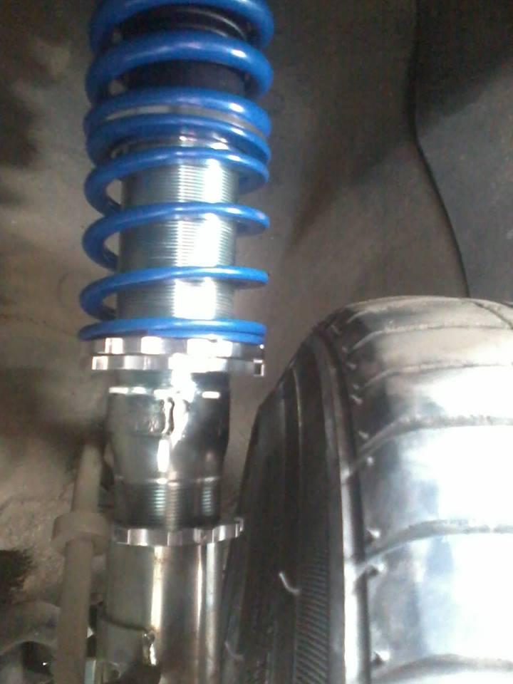

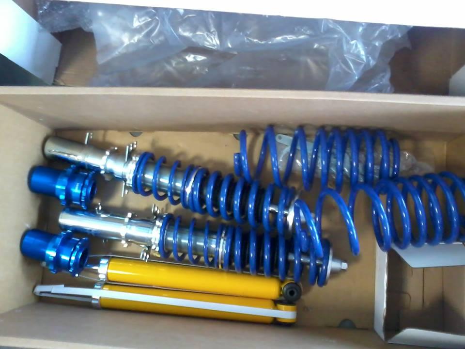

-Reglabila ta-technix pentru ca ne era rau de inaltime :)

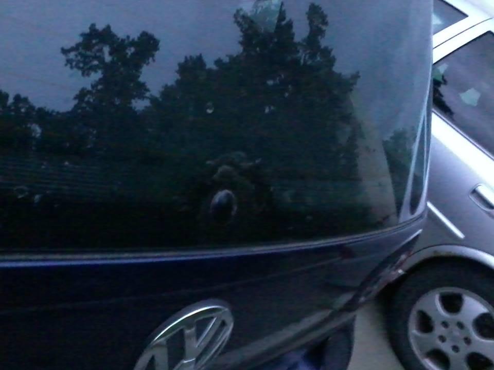

-anulare stergator spate si inlocuit cu dop negru

arata ff bine jantele vopsite. pana la urma cum de te-ai hotarat sa le schimbi culoarea :)
cu cat ai lasat-o mai jos cu noua suspensie?
