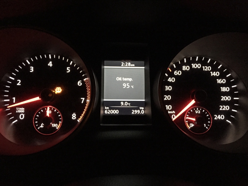

Si o poza de vreo 2 saptamani, ca sa marcam pragul de 62k km:
