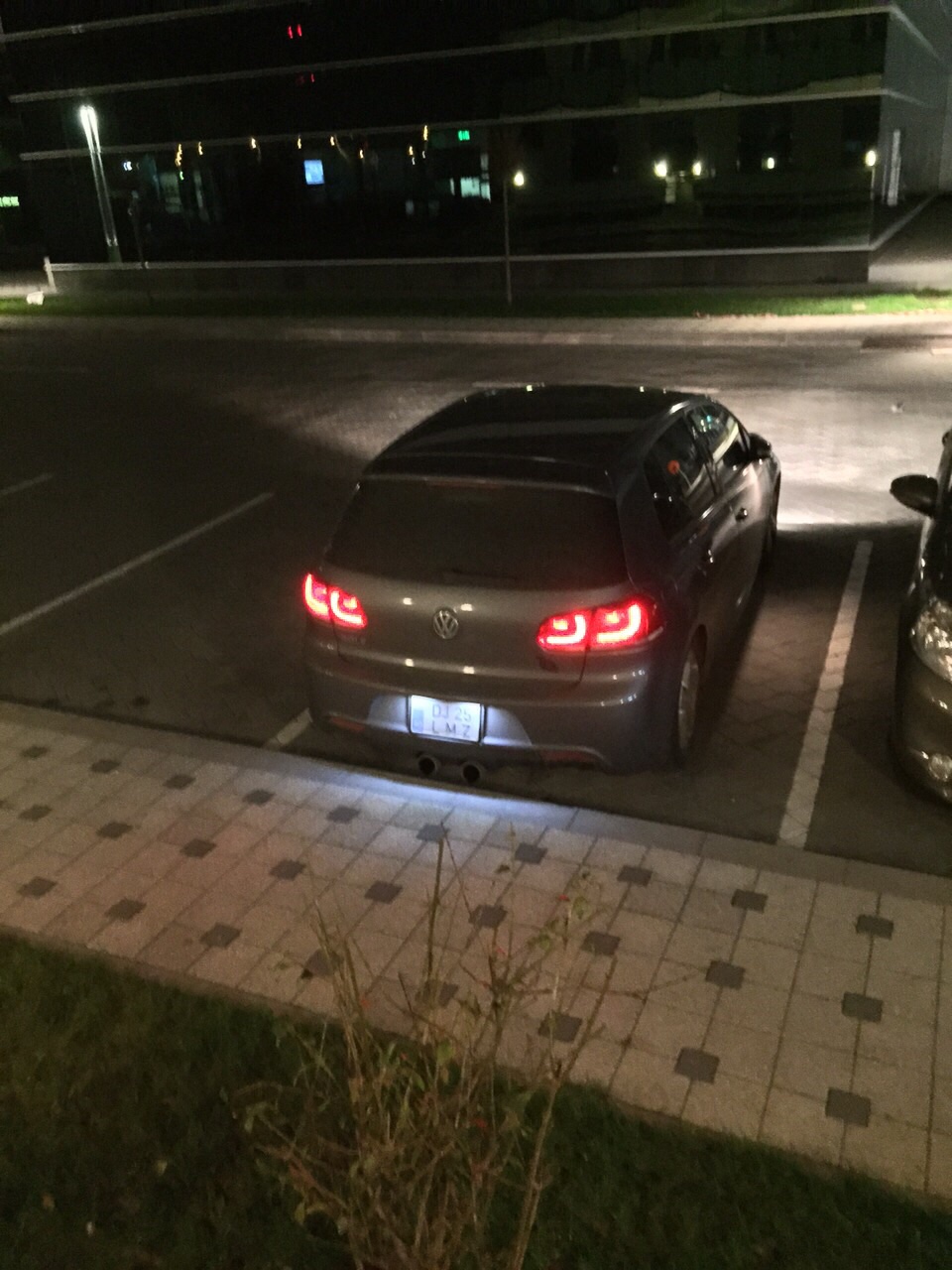

Intre timp, o sa las un video cu consumul pe Craiova - Bucuresti si niste poze mai vechi.
