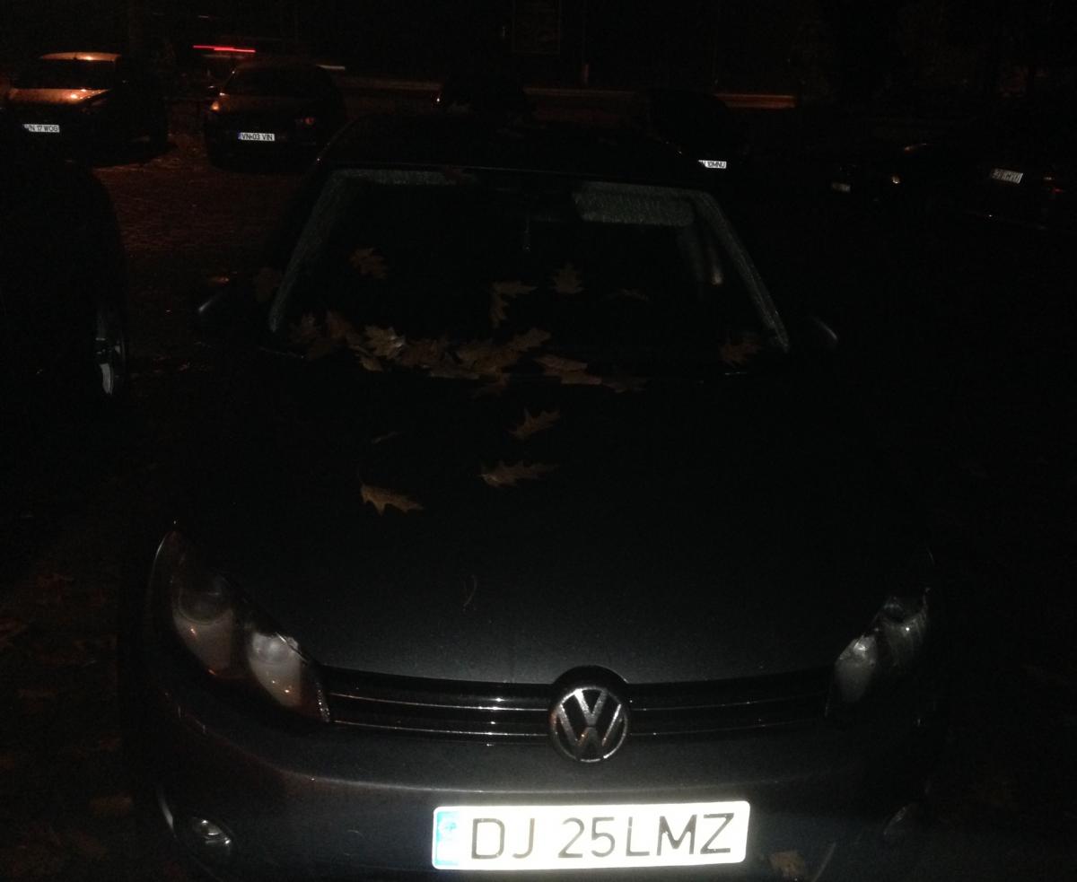

Pornire fara lant dupa 7 zile si 12h :). Incepusem sa il aud cam o data pe saptamana, adeseori la semi-cald.

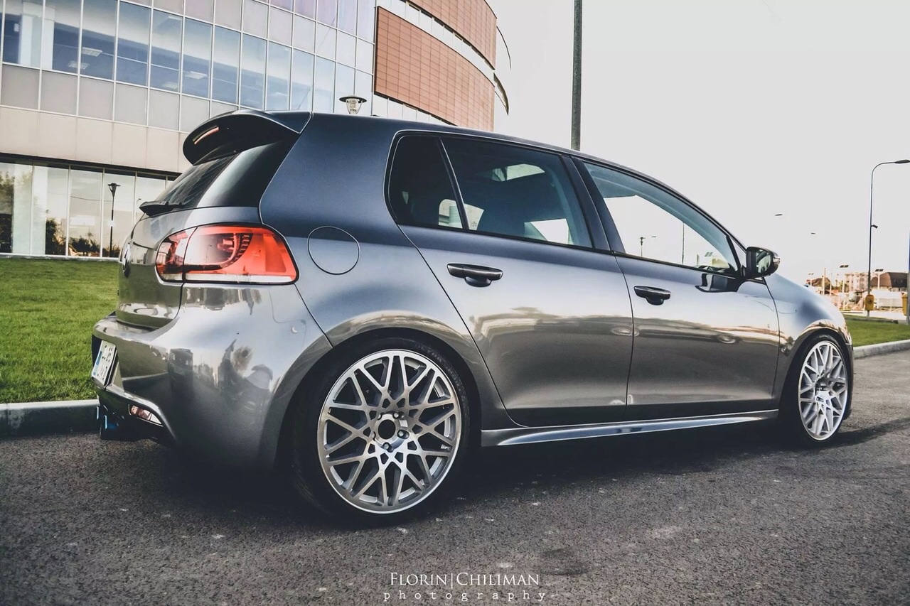

Am gasit o poza pe facebook:

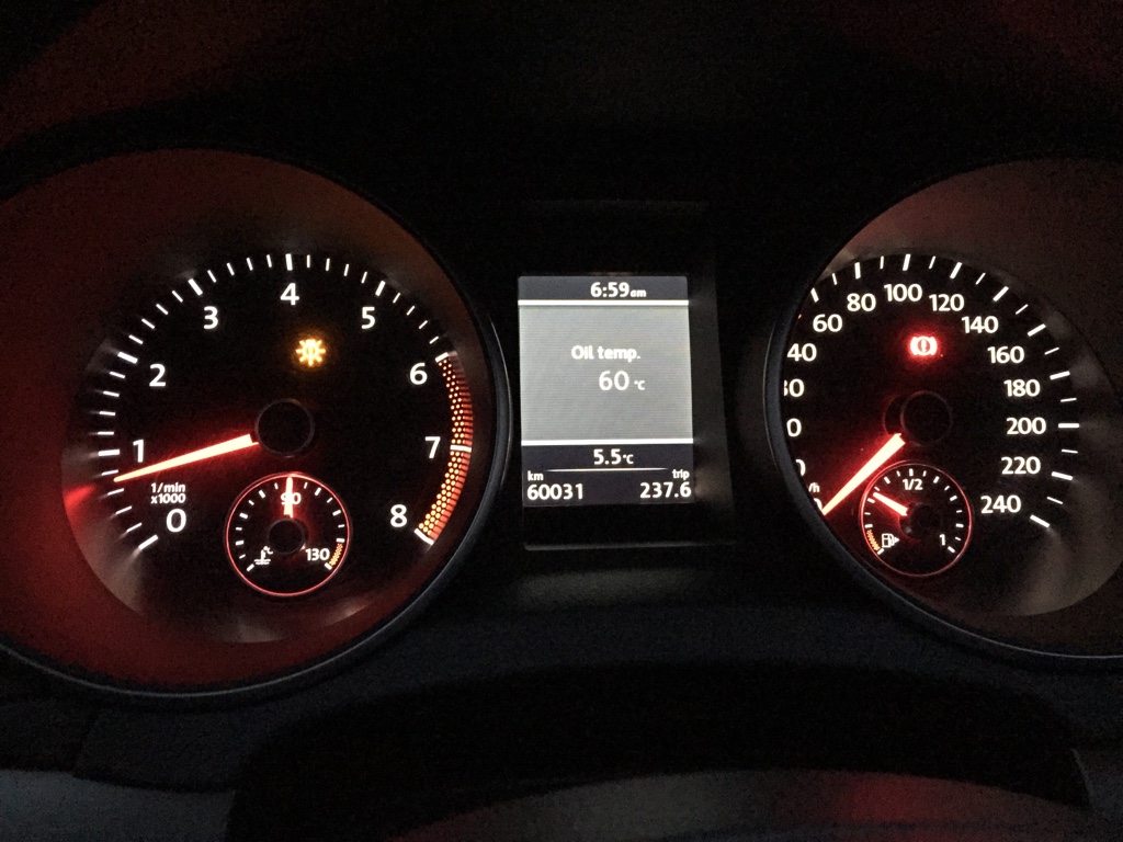

Am trecut de 60.000 km saptamana trecuta:

E singur acolo martorul de bec ars. Se rezolva cu turboback !
